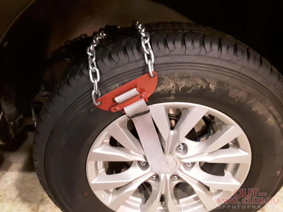

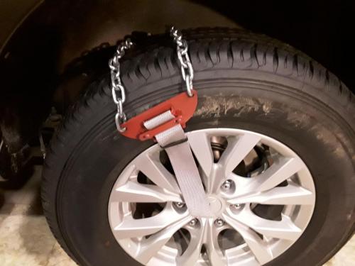

- используешь авто ежедневно и изредка съезжаешь с дороги? Купи к штатной резине цепи-сегодня есть хорошие предложения, весьма удобные при снять-поставить. Затраченные 30 минут окупаются уверенной ездой по грязи, но ручки придется запачкать;
- я для себя решил в пользу применения хорошей зубастой резины- я часто съезжаю с дороги в грязь. Но при штатном размере колеса для МПС-2 265/65r17 я поставил 245/70r17. Диаметр колеса штатный и вес с шоссейной практически равный. Кстати, кажется, такая ширина является штатной для Л200. Так что, как минимум, не насилую подвеску и трансмиссию понапрасну. Шум на уровне АТ-шной резины, топливо с ней тоже несколько увеличен расход, но не существенно. Прекрасно а/м едет на конкретном бездорожье в виде раскисшей глины, в болоте преимуществ почти нет - успешно закапывается. Кстати, штатная резина всяких проходимцев типа Дефендера, УАЗов (не Патриота) всегда предусматривает узкую резину - именно она продавливает слой жидкой грязи. Да и по деньгам она намного дешевле "штатного" размера. Хотя, если поставить два колеса рядом, шоссейное и это, то на глаз разницу почти и не видно. Не настаиваю, что мое решение правильное, оно также компромиссное, но для моих условий более приемлимое.
