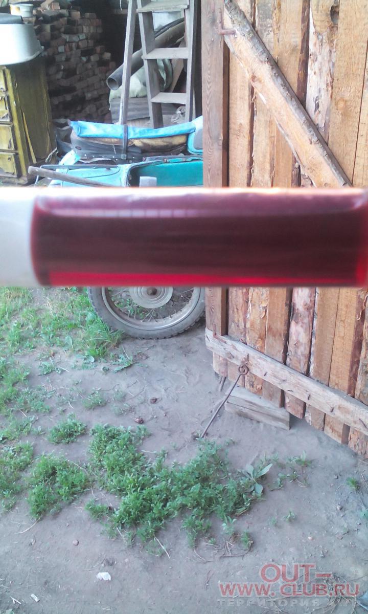

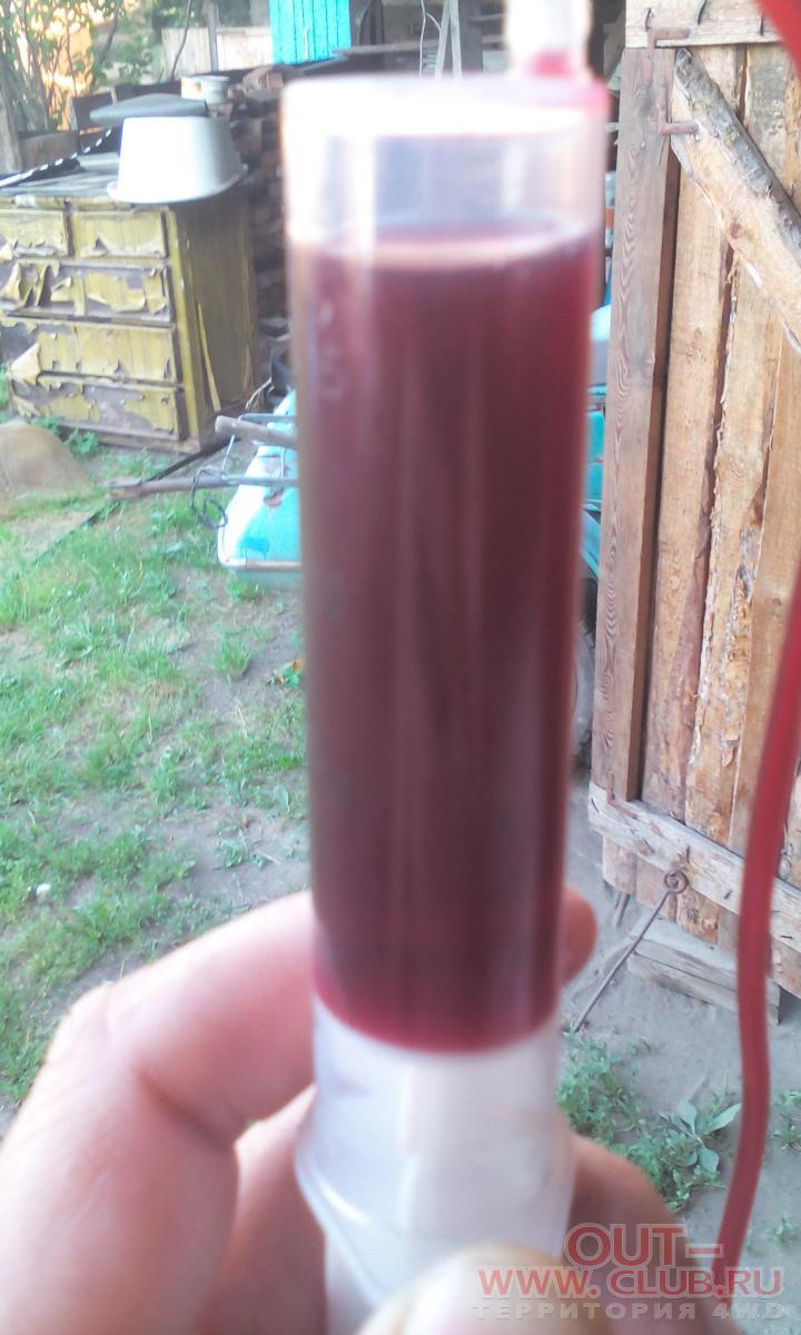

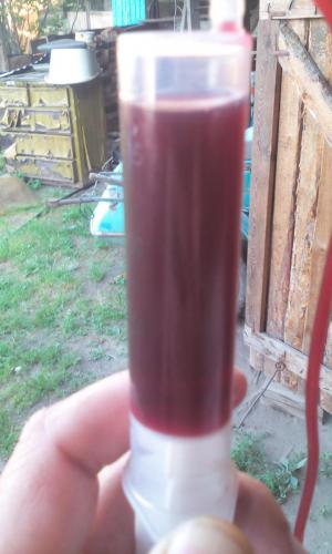

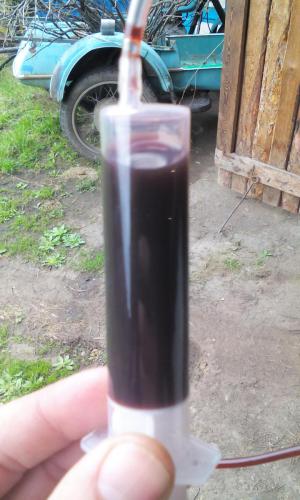

Тоже решил поменять масло так как на вид оно было очень тёмное.при помощи капельницы и шприца на 20 кубиков можно увидеть состояние масла набираем через щупкупил 4 литра sp3 оригенал в железной банке,думал хватит,обрезал банку 5 литров открутил сливную пробку набралсь банка полная аж через верх полилось,сколько пролилось не знаю,оставил на ночь с потдомкраченой правой стороной слилось ещё 900 грам.докупил ещё два литра. залил все 6 литров.уровень показывал на прогретом двигателе мин HOT.проехал чтоб коробка нагрелась проверяю HOT на макс.по ощущениям передачи мягче стали переключатся.и опять проверил чистату после замены вот фото
