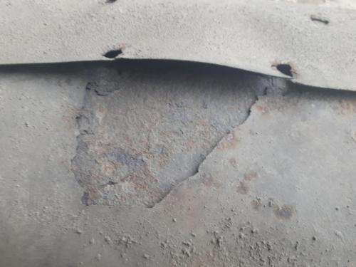

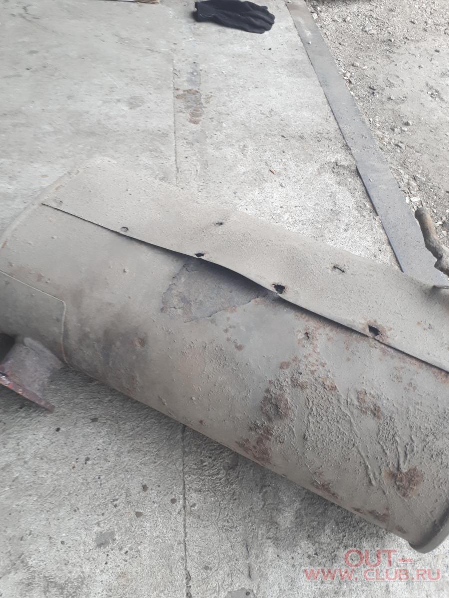

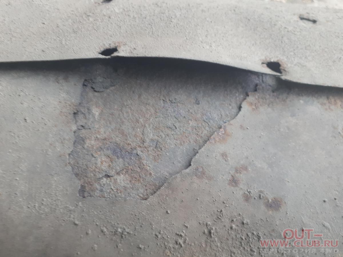

На 4-м году, пробеге 65000, пришлось чинить глушитель.
Прогорела верхняя часть обшивки.
Вскрытие показало, глушитель внутри в идеальном состоянии. Трубы, перегородки, обшивка сбоку и снизу, все гладкое и блестит. Зато верхний участок обшивки, был как решето. Судя по всему, конструктивный дефект.
В верхней части, сделана спец выемка, куда укладывается подогнутый край листа обшивки, затем 2 раза оборачивается вокруг глушителя и точечной сваркой фиксируется сверху. Вот в ту полость, наверху, залетает конденсат с продуктами горения и активно корродирует.

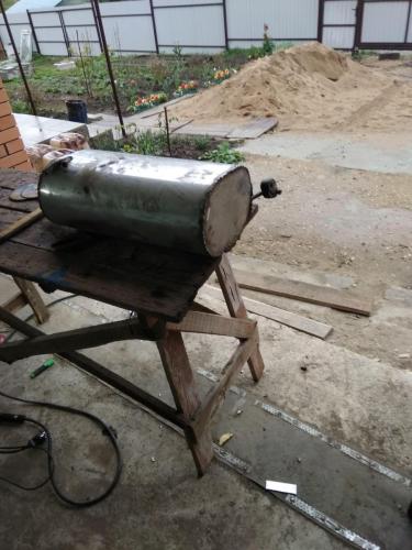

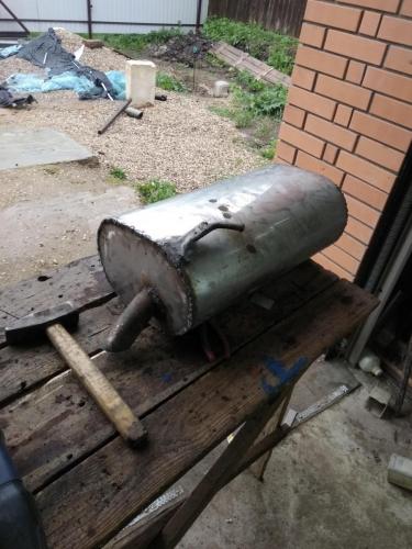

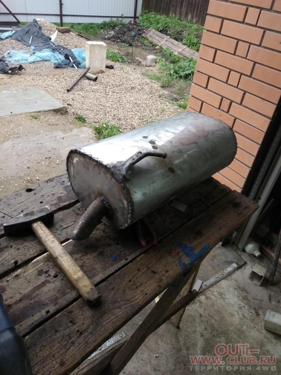

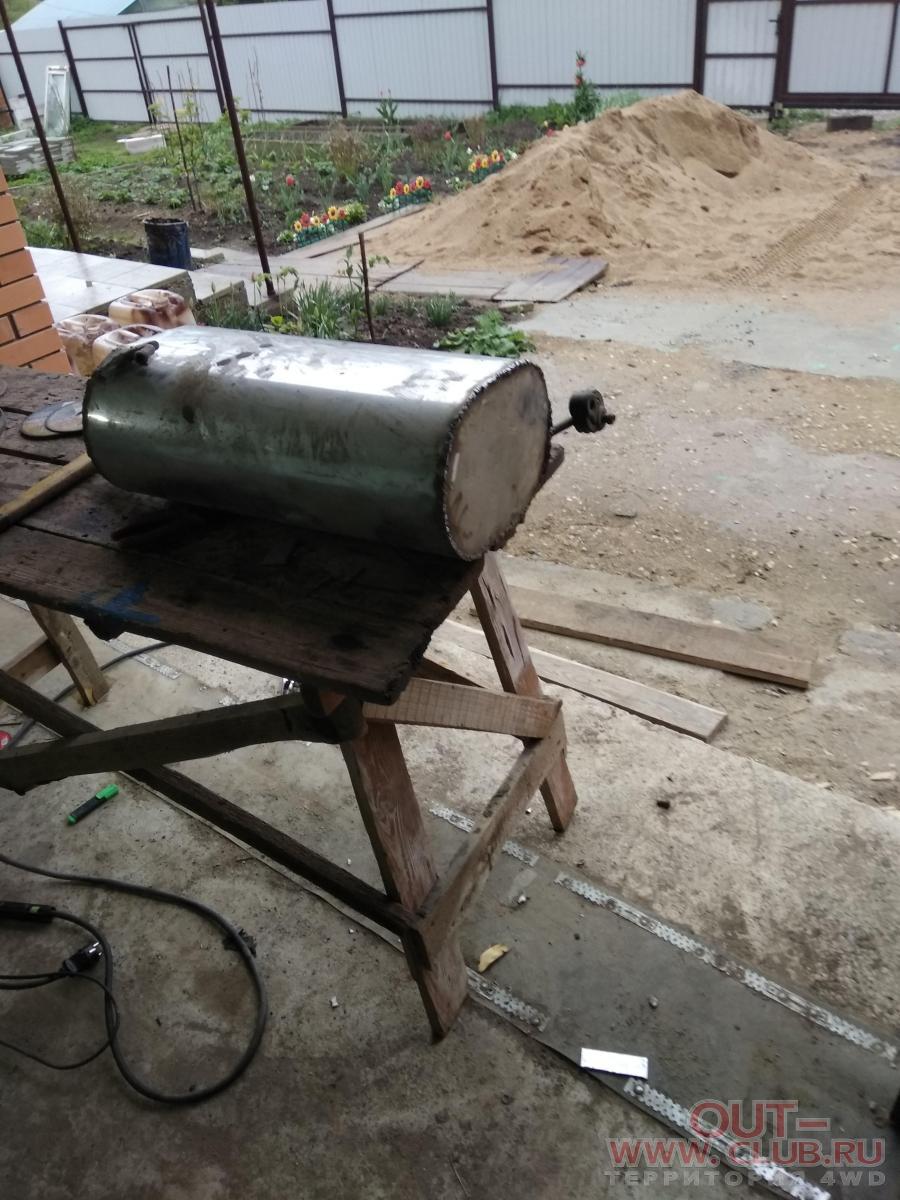

Добрый день снова прогорел глушитель. До этого обтягивал просто железом хватило не на долго . Достал нержавейку 1.5 мм на местном машиностроительном заводе , снял мерки вырезали все по размеру. 1500 рублей на материал и вечер работы в гараже. По новой перетянул шепчет как новый.

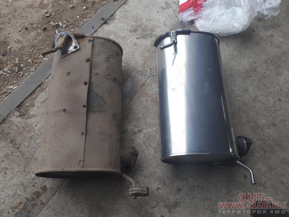

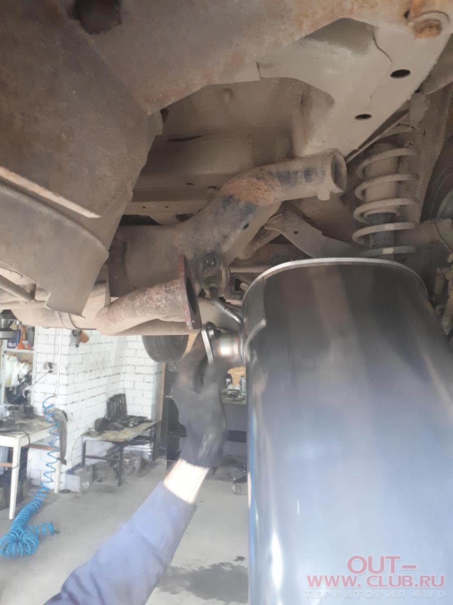

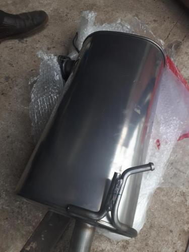

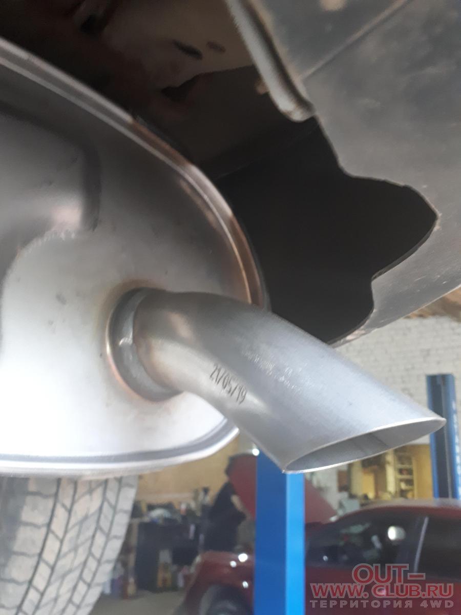

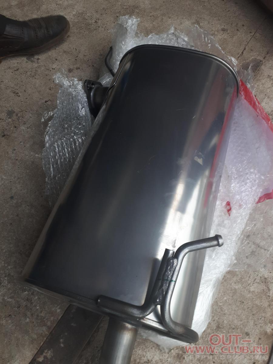

В общем про глушак: 2 месяца назад поехал в москву, на середине пути на трассе услышал рык, добавляешь газу рык больше, ну думаю все, пришел конец вариатору. Остановился на заправке, вышел, попросил пассажира сесть потоптать педаль газа. понял что рык сзади. Короче глушак навернулся задняя банка. обрадовался)
Приехал обратно посмотрел цены на эту банку расстроился. позвонил знакомому кто автозапчастями занимается ценыбыли приятнее. заказалоригинал в первый раз за 13500, через 2 недели пришел отказ. заказал за 15000, через 3 недели пришел отказ. заказал за 17900, через 2 недели приехало. Погнал машину на замену. К этому времени уже почти привык не обращать внимания и перестал газовать на дороге)) По самой замене ничего интересного. Заранее купил болты и прокладку. Старая прокладка в целом норм была, пофиг поменял. Старые болты под спил т.т. шляпка полнустью проржавелаи была конусом. Мастер от глушака офигел когда узнал что машине 4 года. Ну собственно смотрите фотки. новый глушак и место сгиба. Именно сгиба а не сварки как на старом.
фотки
пробег на авто 70 000
