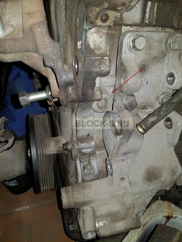

Алексей, двигатели есть, но стоят все на полу. Они не в ремонте. Не выкрутить. Попробую вспомнить завтра.

Евгений, её не надо выкручиваться, нужно её место расположения. Крупным планом и общий вид где она расположена. Просто люди не могут её найти, вот для этого и нужны фото.

@BLOCK СЕРВИС,
Евгений,Вы не поняли.Алексей просил Вас об этом:
сделайте ПЖЛ фото сливной пробки ОЖ на блоке 4b12.

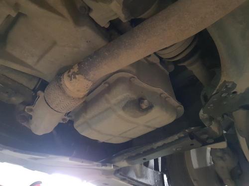

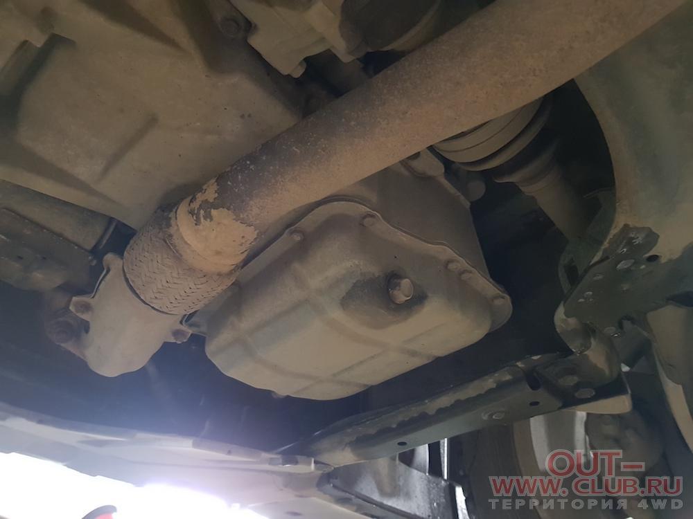

При очередной замене масла, также сорвалась пробка поддона.
Выкрутили уже с усилием и при вкручивании, возможно, не рассчитали усилие, смяв родное уплотнительное кольцо, пробка стала проворачиваться.
Удалось ее снять.
Далее, использовали метчик 14х1.5, вначале проходим номером 1, потом номером 2.
По наличию, удалось взять какой-то аналог со стальным кольцом, в итоге, течь.
Далее, удалось найти аналог пробки с магнитом - Masuma M-52, но с ней идет штатно такое-же стальное кольцо.
В магазине подобрали кольцо с резиновой прокладкой от Рено Логан 1 - 110265505R.
Все закрутилось, пока полет нормальный.
