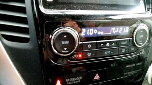

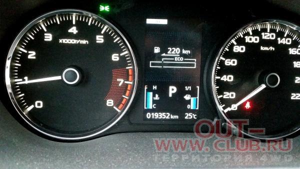

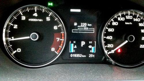

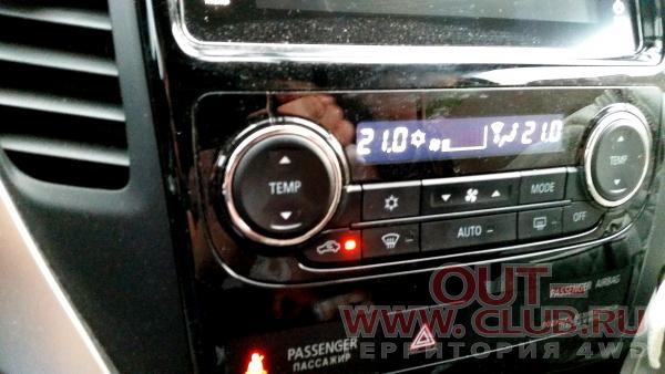

Спустя некоторое время обороты двигателя в районе 1000, вентилятор ревет на максимальных, кондиционер самостоятельно уходит в режим рециркуляции.
Естественно, такое поведение кондиционера вызвало удивление и я попытался выключить режим рециркуляции. Нажатия на кнопку не привели ни к какому результату. Заглушив и заведя заново двигатель от рециркуляции удалось избавиться, но тут начала расти температура двигателя. Хрень, в общем, полная.

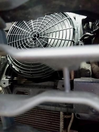

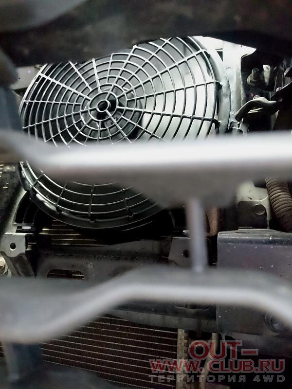

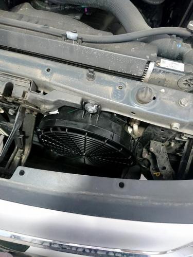

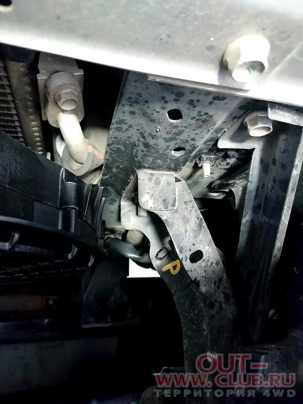

Дальнейшие изыскания по теме привели к тому, что по схеме и прочему на новый Спорт должен подойти вентилятор радиатора кондиционера от Паджеро Спорт предыдущего поколения – MN123607
Был заказан он (MN123607) и реле, которое было необходимо для подключения – 8627A030.
Вентилятор встал на место как родной, без колхоза и напильника.
С установленным вентилятором радиатора кондиционера проблема с перегревом ушла – вентилятор периодически включается, работает и выключается, попутно охлаждая радиатор ДВС, вентилятор которого стал явно меньше напрягаться.
