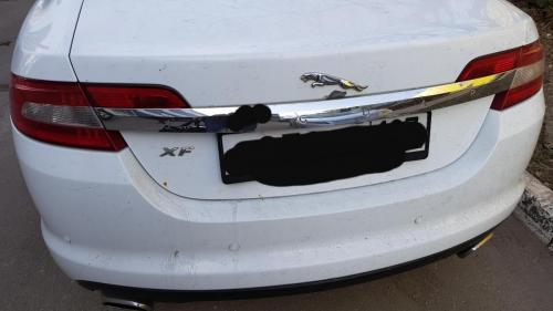

Фоткал я. Просто авто с парковки. BMW x1
А это ягуар. 12ого года
Так что всё субъективно.

Вы "историю жизни" этих машин знаете (аварии, просто повреждения, перекрасы, замены кузовных элементов и т.д.)? Без этих знаний тоже нельзя делать однозначный вывод.

Знаю владельца ягуара. Очень аккуратный джентельмен.
Багажник не красил.
И где вы видите выводы?
Это просто примеры потому как не все люди описывающие проблемы с ЛКП, всю историю эксплуатации авто тоже как бы не выкладывают!

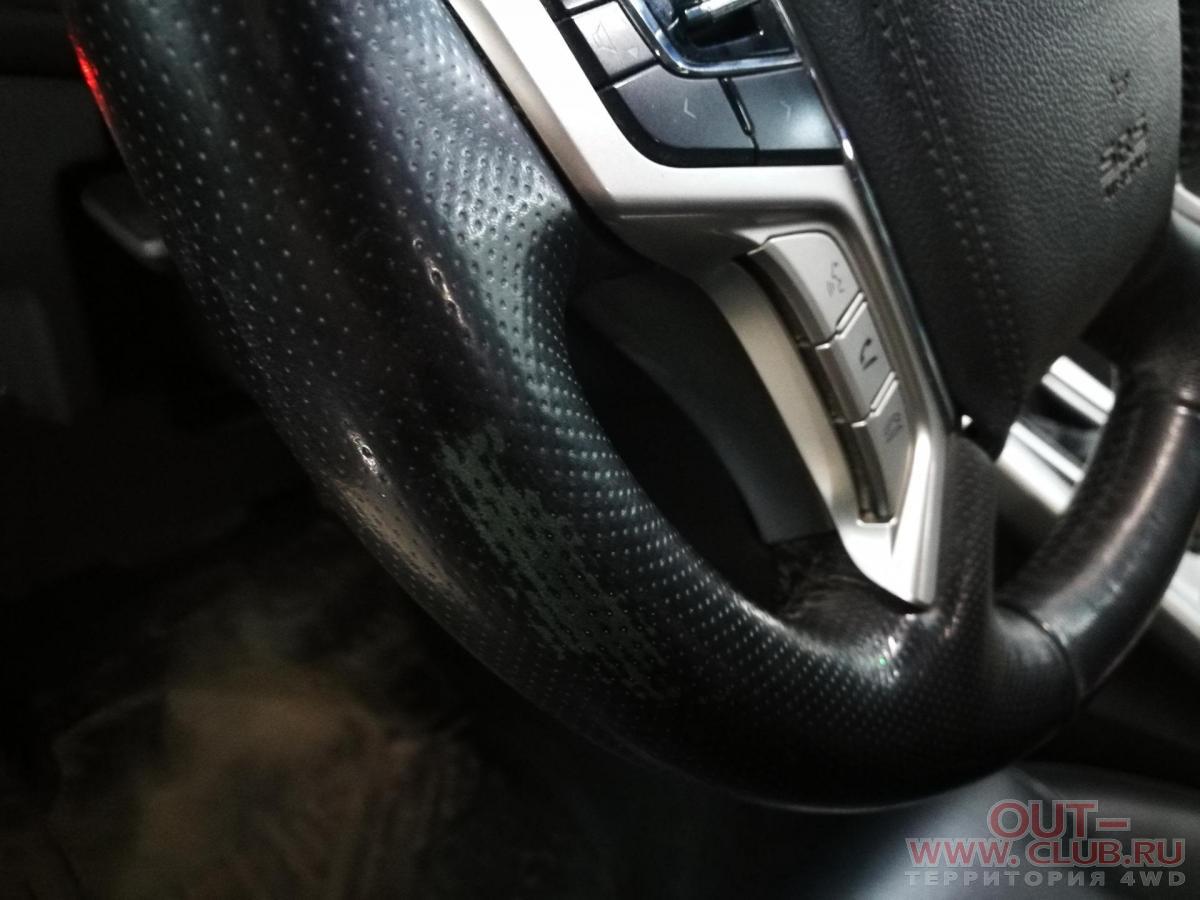

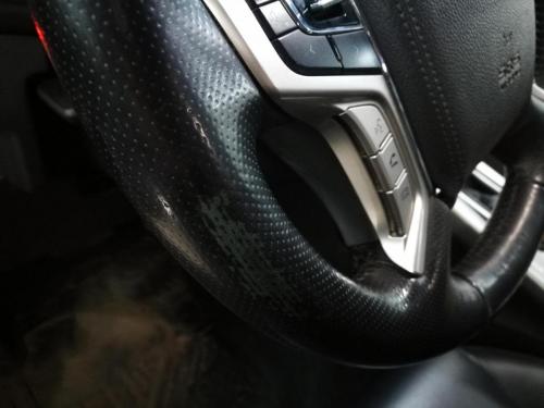

Замена руля по гарантии.
31 тыс км пробег. Косяки вылезли до 30 т.км
Коцка в районе стыка.
Потёртость в районе правильного хвата руля, слева.
Новый руль, заменён по гарантии..

На днях поменяли по гарантии датчик t выхлопных газов,и правую рулевую тягу,пробег 68500, без всяких проблем .думаю тоже обратиться на счет рулевого колеса тоже потертости проявляются ,всем удачи

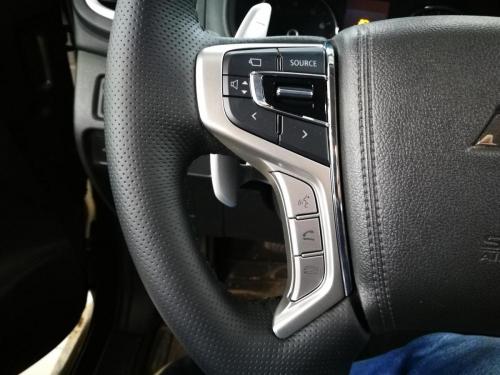

По гарантии заменили ручку АКПП. Меняли только набалдашник, "кожаный" чехол жив, были записи, что трескается.
