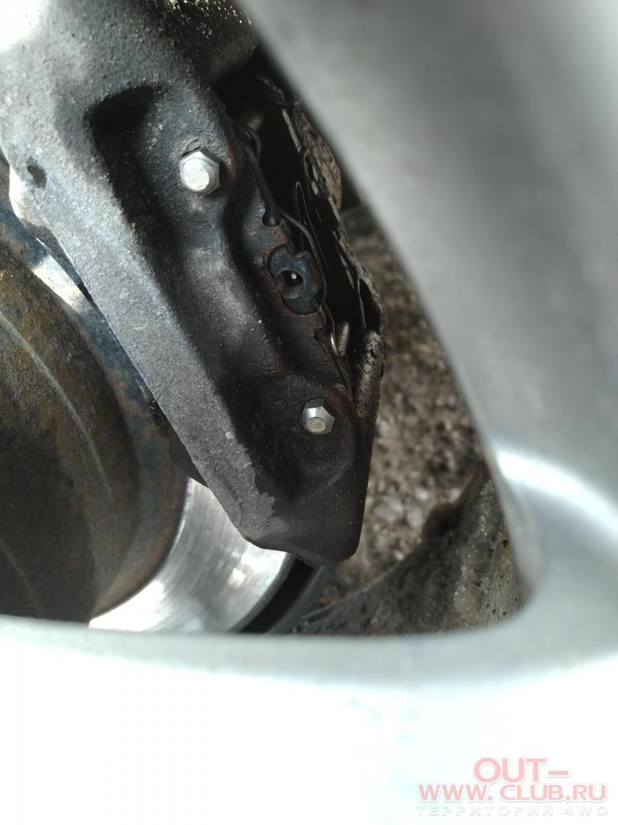

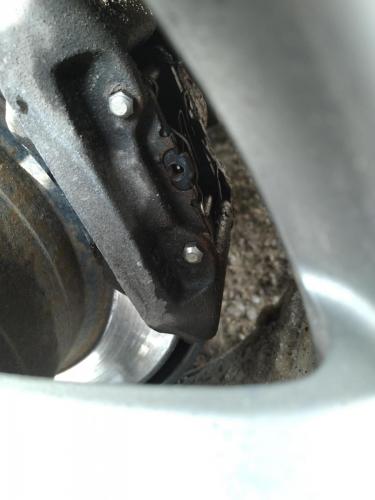

Нержа после зимы. Машина не мыта с середины января, так что это естественное состояние штифтов

На фото не чётко видно, но похоже у вас пружины не правильно стоят. Или вы их погнули-перегнули

Их там три. Подогнута только та что в отверстия штифтов вставляется, иначе опасался что выскочит, чуть "горбиком" . Большая разводящая и малая "антидребезговая" не подгибались. Ну иипо другому их там сложно поставить.
С опорная пружина фиксируется (прижимается) большой разводящей.

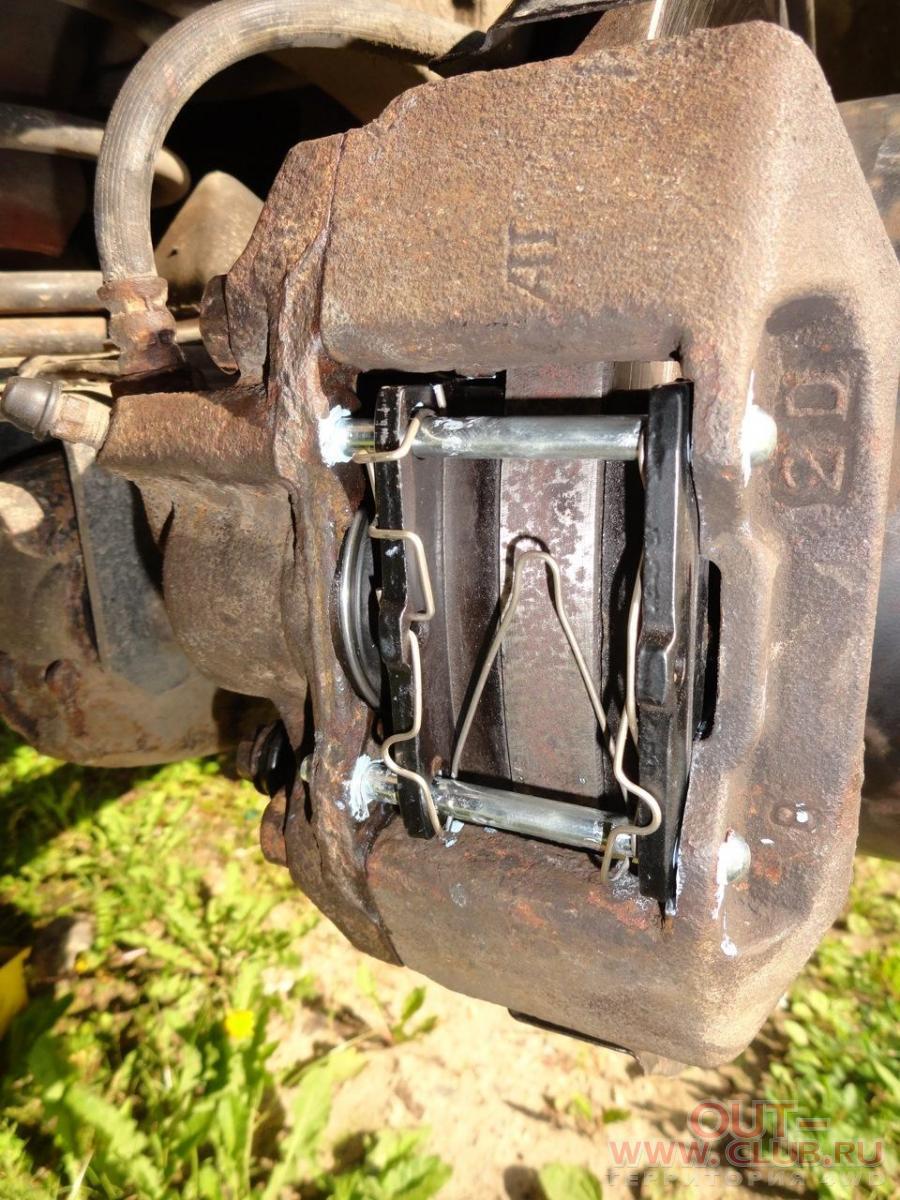

Фото из интернета, уменя пружинки так же установлены, так и с завода было, я первый раз туда лазил - сфоткал чтоб не перепутать)
На этом фото хорошо видно, как стопорная пружина фиксируется (прижимается) к суппорту большой разводящей пружиной и ничего не вылетит (стопорная)

Извините, не к супорту, а к тормозной колодке, не правильно написал.
