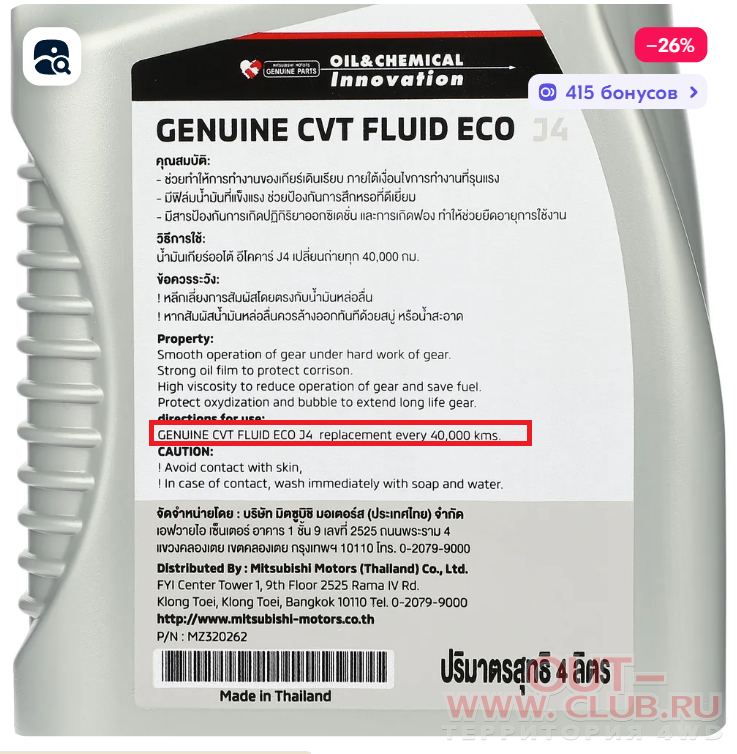

не надо ничего придумывать есть регламент замены жидкостей. на вашем это 90 т. все остальное это на любителя
Множество мнений по срокам замены этой жижи. Вот только вопрос, для чего на этикетке оригинальной жидкости написано про срок замены через 40.000км? Думаю не просто так.
