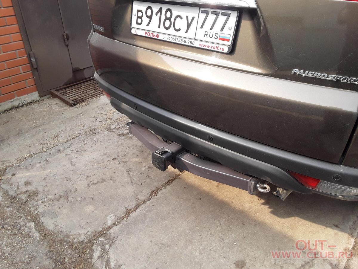

Это рым-гайка, а не болт. Болты потеряли товарный вид, ввернул шпильки и рымы из нержавейки привернул. Чисто декор, ничего к ним не цепляю. Куплю болты из нержи-заменю.

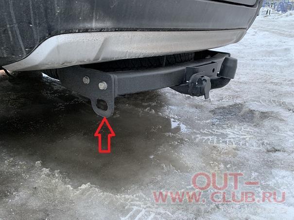

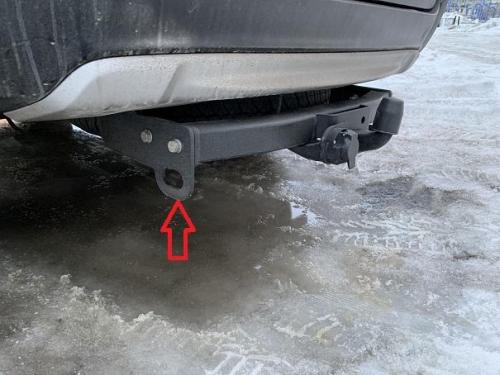

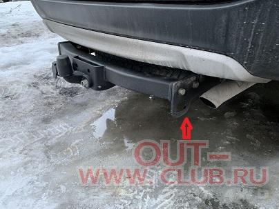

Поставил себе вот такой фаркоп - из плюсов проушины для буксировки с двух сторон. Этой зимой нырнул немного, передом с профиля съехал а там глубина снега 1,5 метра. В проушину шакл вставил, в шакл стропу, когда камаз вытаскивал корму авто аж приподнял. Если бы за сам крюк фаркопа вытаскивал - мне думается крюк бы вырвало.
Артикул 16078F
