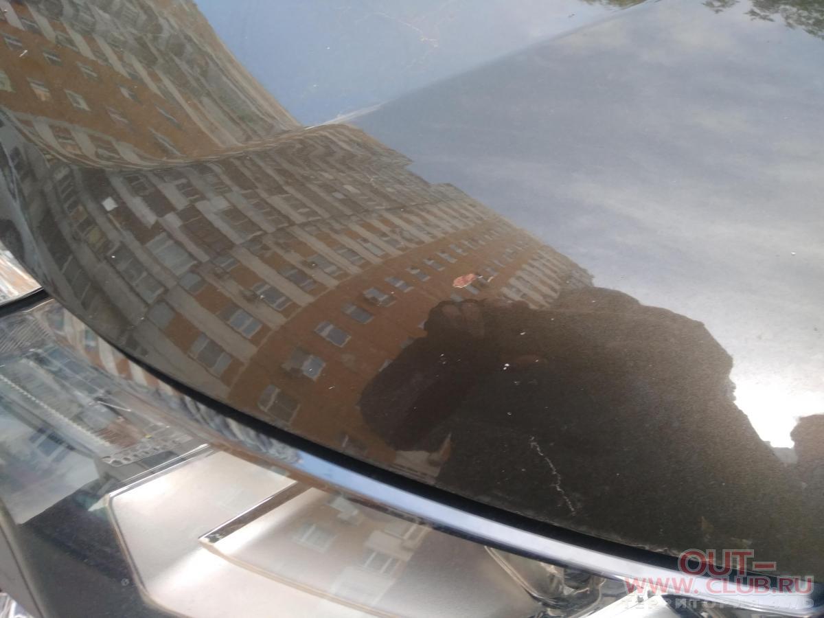

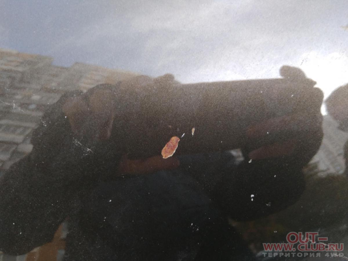

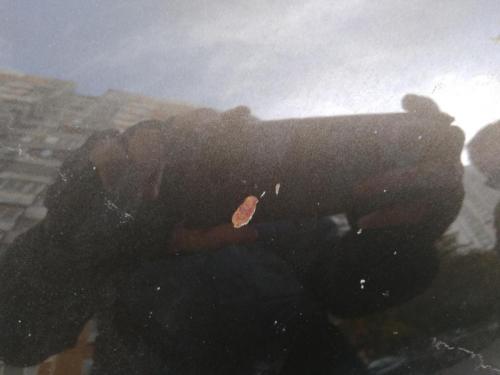

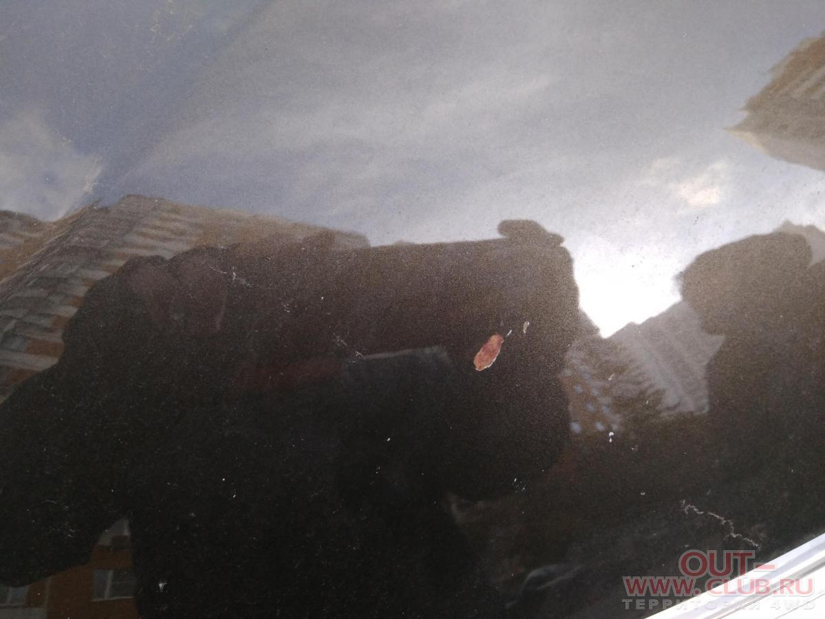

@Zukertot, в кузовом цехе.

Подскажите, пожалуйста, как можно убрать ржавчину и заделать вот такой скол на капоте?
Можно зачистить мокрой мелкой полировальной шкуркой (160-180), обработать преобразователем ржавчины, покрасить, покрыть лаком.
Но будет видно пятно.
Я так сделал на самом краю капота, это не очень заметно если не приглядываться.

1)ржавчину убрать, лучше химией....типа преобразователя.
2) обезжирить
3) краска подобранная в цвет смешать с лаком (тем что маляры используют) в пропорции 60/40
4) в несколько приемов "залить" скол
5) зашкурить участок мокрой микронкой (зерно 1500-2500) и отполировать.
Это если нет навыков и если для себя.
Если вообще руки из ....опы, то подобрать краску акриловую и просто подмазать очищенный скол.
Сразу шкурить и мазать грунт,краску,лак без опыта очень непросто
