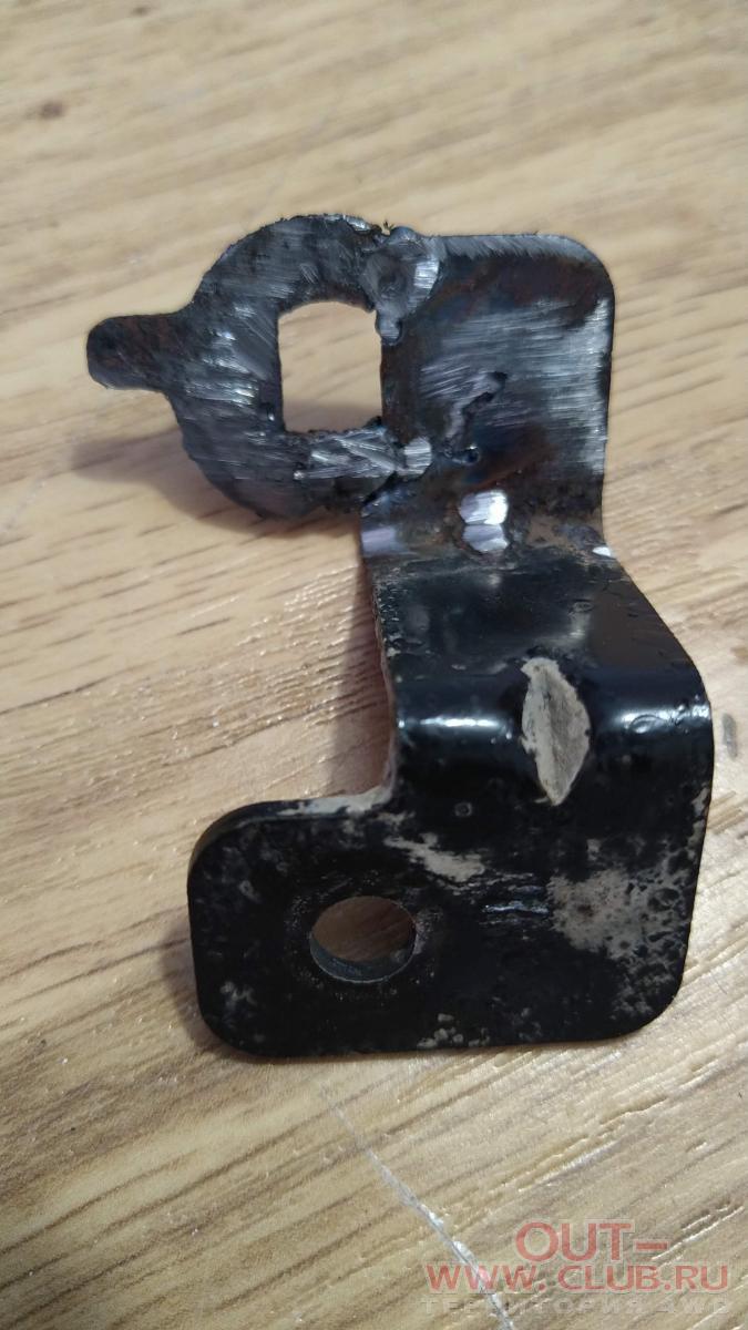

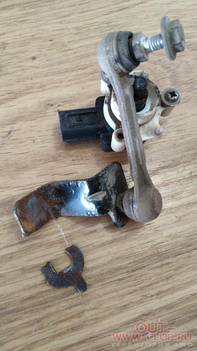

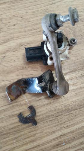

Из за этого сломался кронштейн, который крепится через тягу к переднему рычагу подвески.
Фото
Этот кронштейн был отремонтирован (сваркой с обеих сторон).

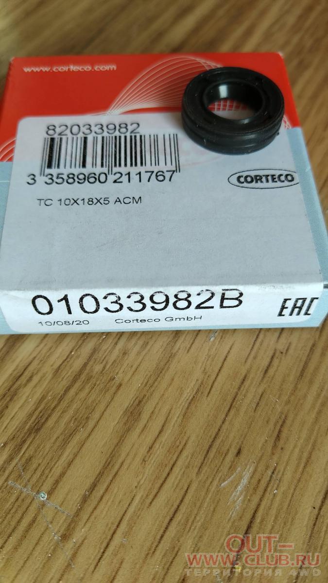

Для этого заранее приобрёл сальник 01033982B (170 рублей), его размеры: высота 5 мм, внутренний диаметр 10 мм, наружный диаметр 18 мм.

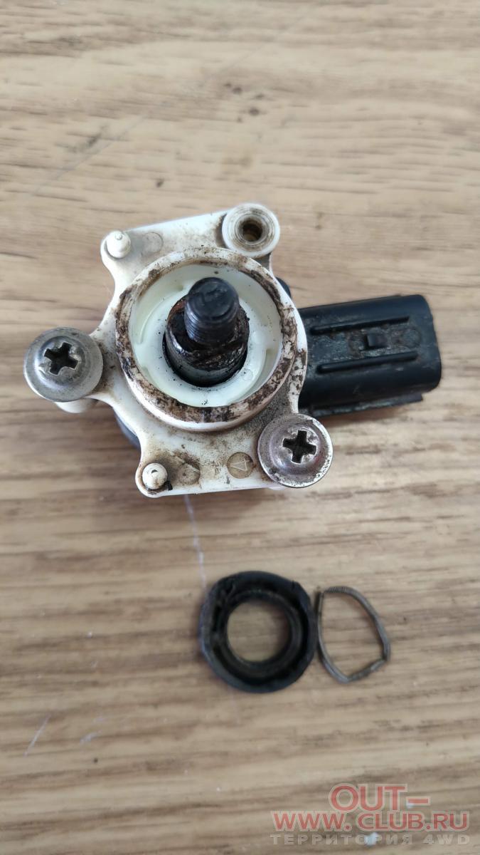

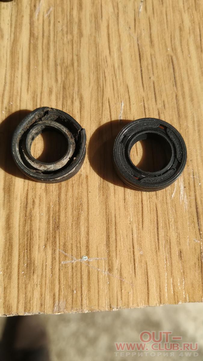

В штатном датчике сальник почему-то был установлен обжимной пружинкой наружу... Возможно это и стало причиной закисания датчика.
Фото

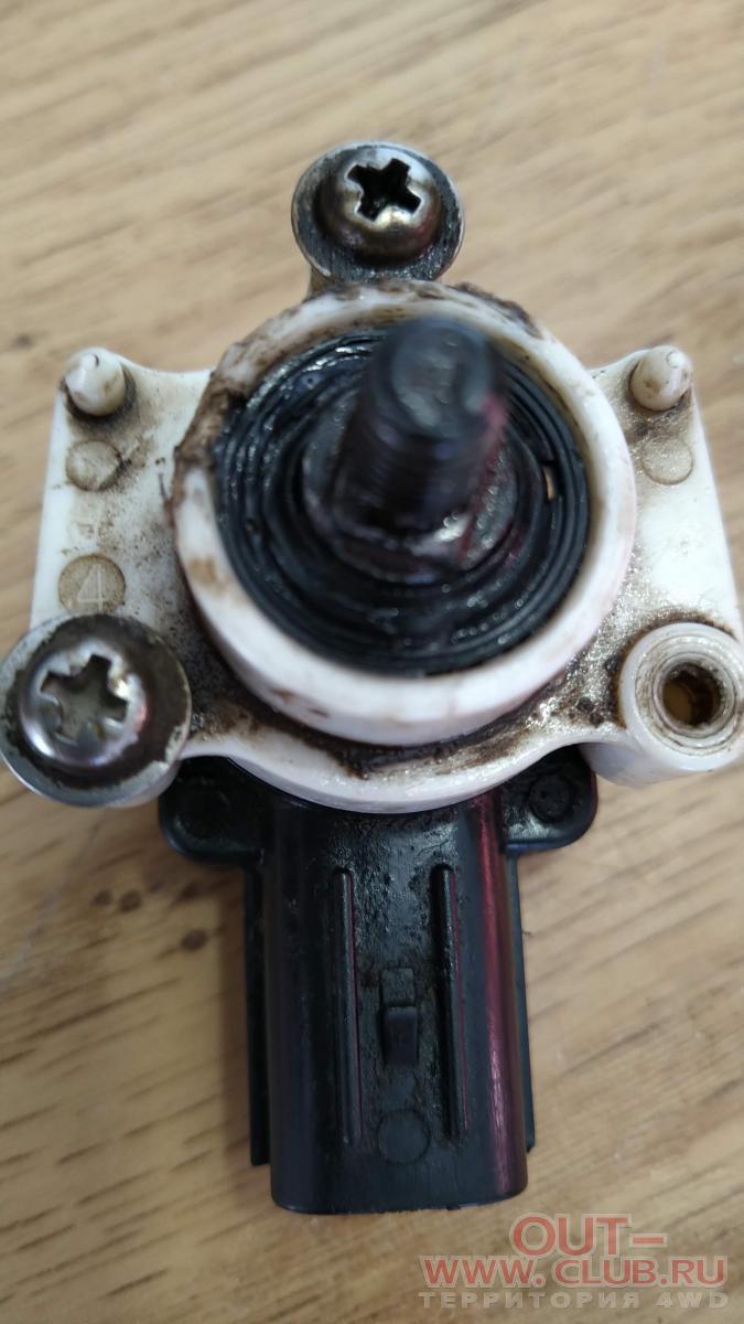

Демонтировал старый сальник, на шток закрутил 2 гайки и затянул их между собой, брызгал на шток WD-кой и ключом на 10 вращал вал в вправо в влево. Таким методом разработал закисший шток.

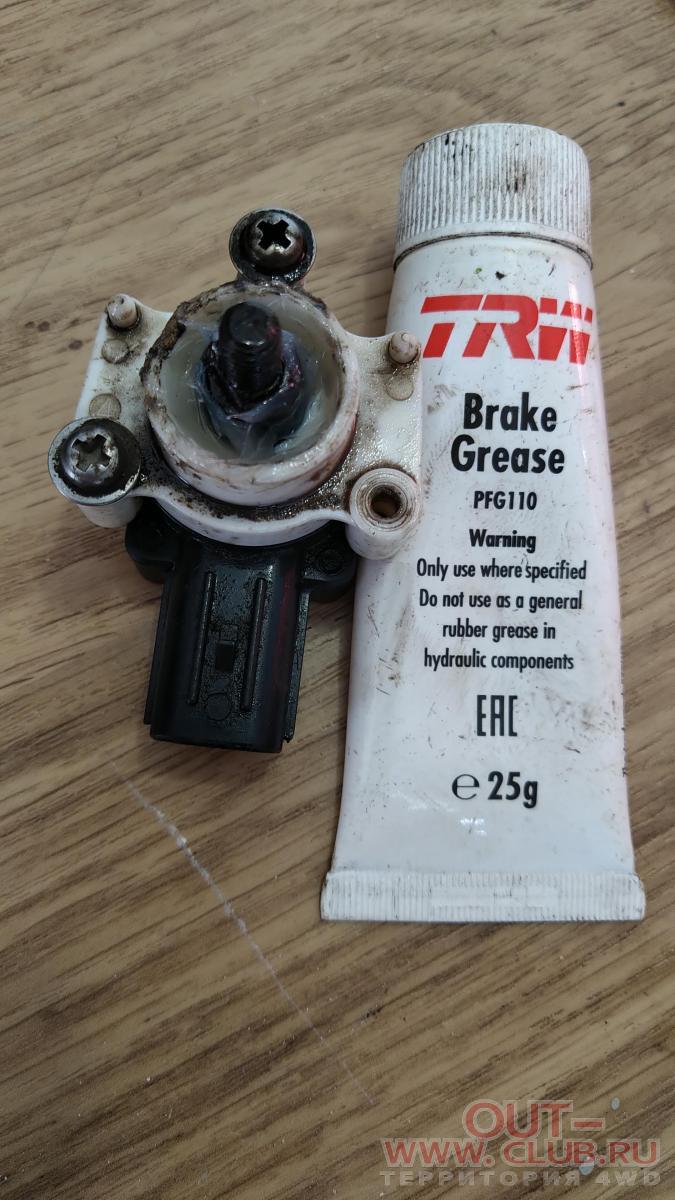

Далее нанёс смазку:
Фото

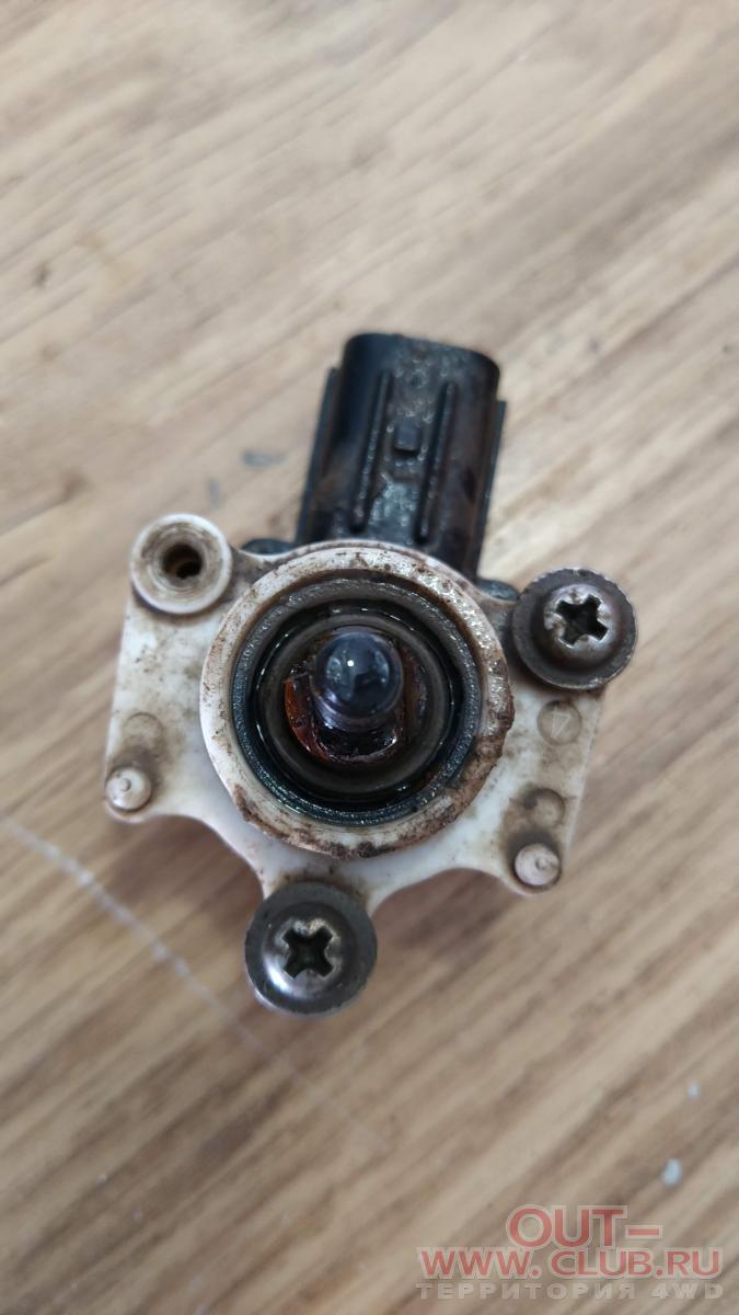

И запрессовал новый сальник.
Фото
Всё собрал обратно и установил на автомобиль. Делал всё сам в гараже, лёжа на полу, подняв авто на домкрате и сняв правое переднее колесо.
