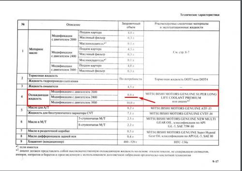

Авто 5 лет, пробег 60т.км, приближается ТО, как думаете рано задуматься над заменой ОЖ ?
p.s. Смотрю мануал, объем ОЖ указан 6 литров, в шапке 8, кому верить ?

Сообщение от allodn Посмотреть сообщение
Что именно называете мануалом?
Вот из: Outlander_2013_User_Manual_rus.pdf, на стр 9-17.

По умолчанию Re: Охлаждающая жидкость Outlander 2013-2014-2015, вся информация
Outlander_2019_User_Manual_rus.pdf
Тип файла: jpg manual.jpg (59.3 Кб, 54 просмотров)
Всем привет!
Из личного опыта по замене ОЖ больше склонен к 6 л.
