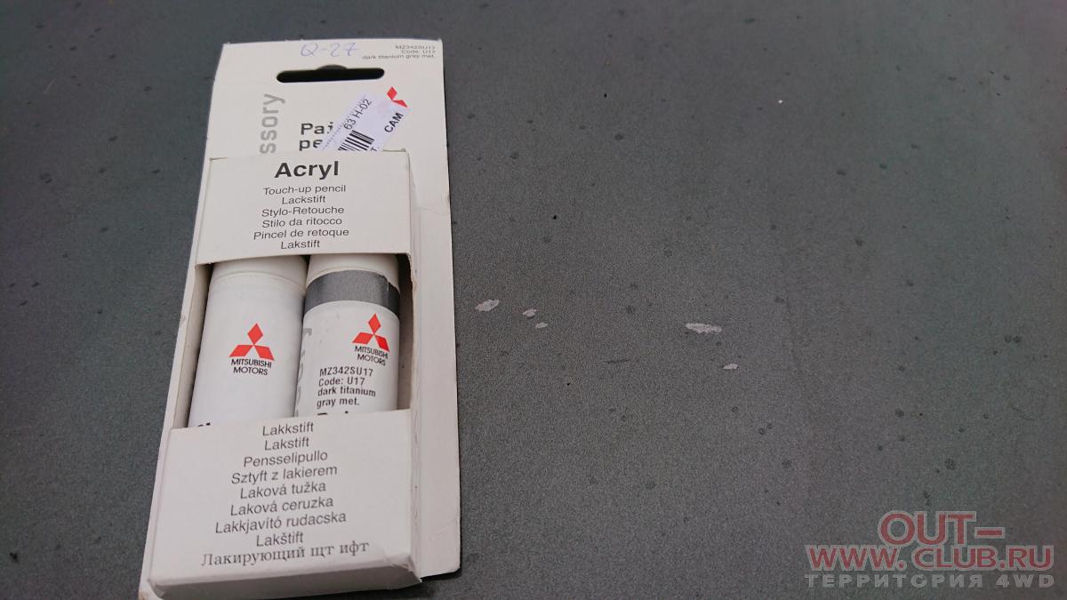

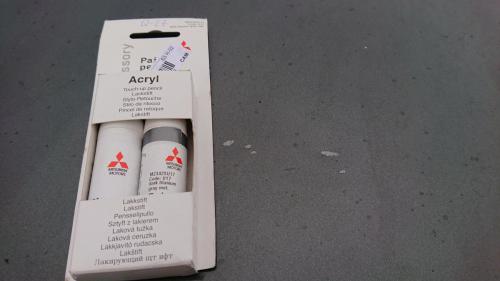

Всем привет!
Решил закрасить сколы на капоте, использовал родной набор (пигмент+лак = mz342su17), но результат крайне неуспешный, честно говоря не пойму почему родной набор так сильно не попал в цвет - сильно светлее (фото прилагаю - на темные точки не смотрите, начинал накрапывать дождь).
Кто что использовал для закраски сколов и где покупал, поделитесь опытом, пожалуйста.

Да уж, не прав был я, когда покупал (причём судя по всему в салоне, где покупал машину) родную подкраску с артикулом mz342su17, т.к. на шильдике в машине указан цвет U23 (GRIS SHARK подсказывает интернет), нашёл неплохое предложение здесь
