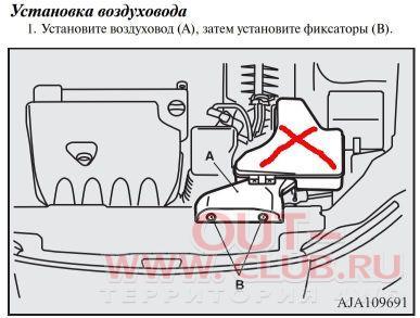

Кто знает, что за короб у нас "охватывает" сверху входной воздуховод (между раструбом и фильтром)? Тут может быть что-то функциональное, но отсутствует? Ибо никакого отношения к впуску не имеет ... Полая внутри, и размера "не детского".
Обозначил эту коробаху на снимке из руководства красным.

Это называют резонатор, его назначение лучше посмотреть в инете...
Если коротко одно из назначений
"...резонатор выполняет роль сглаживающего элемента для воздуха, который всасывается систему мотора. Он устроен таким образом, что сглаживает потоки воздуха, которые имеют пульсирующий характер. Пульсации воздуха возникают из-за работы цилиндров, когда один цилиндр всасывает воздух, а другой его выталкивает. Резонатор в таком случае равномерно распределяет подачу кислорода..."

Сообщение от Argo IT Посмотреть сообщение
Это типа ресивера...в момен когда на впуске нужно увеличеное количество воздуха эта штука и помогает.

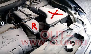

На улицу лень ходить, нашел в инете:
то, что вы назвали резонатором - обозначил R
я вопрошал про ту, что на самом входе, до фильтра. О она таки просто приклепана к входному раструбу, не связана с входным каналом и заметно крупнее "резонатора".
Argo IT вне форума   Вверх Ответить с цитированием
Вы видимо плохо смотрели...от нее идет патрубок на фильтр фоздушный.
Она работает как ресивер...когда меняются фазы и нужен доп.воздух.
Ну и побочно наверное, что бы воды не хлебнуть...
Старый 21.12.2019, 08:02   #789
saloekt
Авто: В поиске
Сообщений: 336
По умолчанию Re: Вопросы по Outlander 2016-2017
Что тут скажешь считайте что их 2 на одной магистрали, выполняют единую функцию, уменьшение шума, сглаживание потока, компенсация резкого разряжения....
