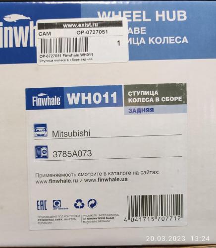

Загудел у меня задний левый подшипник аут2.4 2013г., пробег был примерно 125000. Поменял вчера на 135000 на finwhale. Покупал за 4540.Как будет себя вести отпишусь.

Старый 21.03.2023, 13:38   #814
francuz55
Аватар для francuz55
Сообщений: 27
По умолчанию Re: подшипник ступицы заднего колеса Outlander 2013-2014-2015
Последний раз редактировалось chundga; 22.03.2023 в 06:24. Причина: Поправил картинку.
