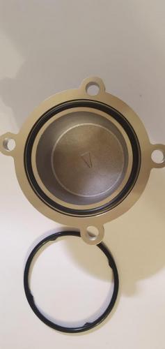

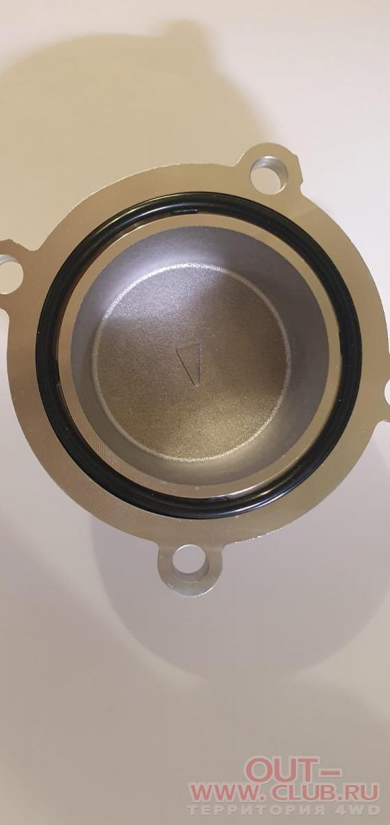

Пришли заказанные кольца для маслоохладителя

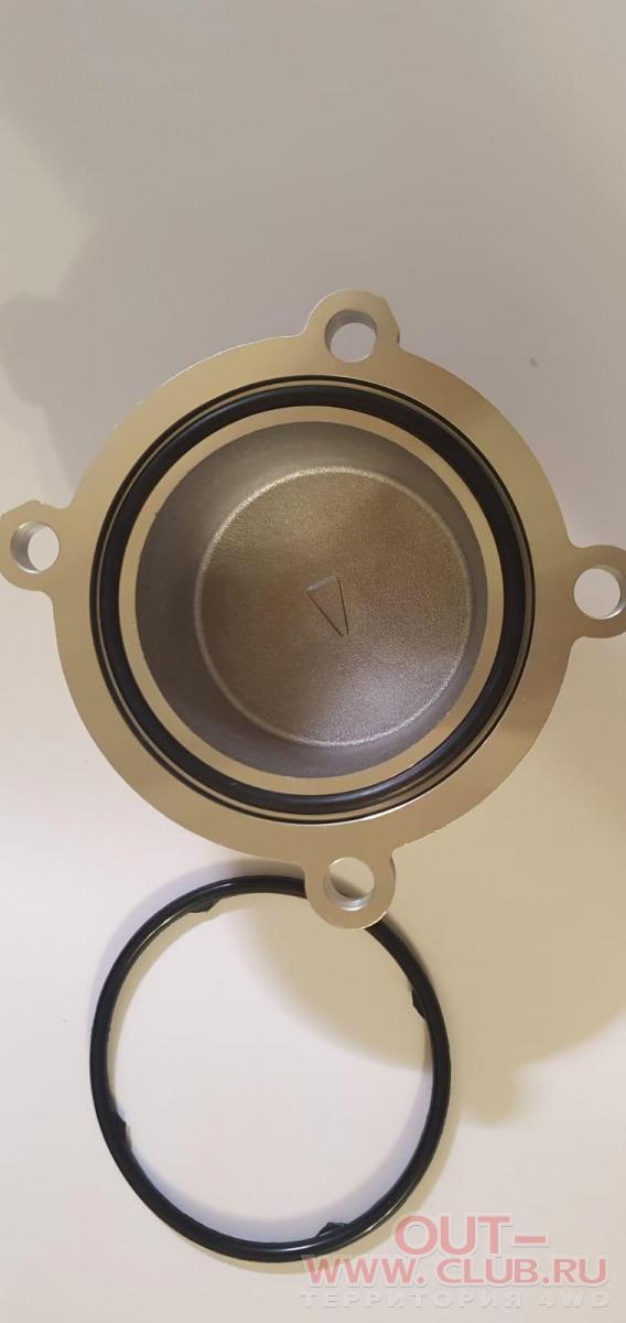

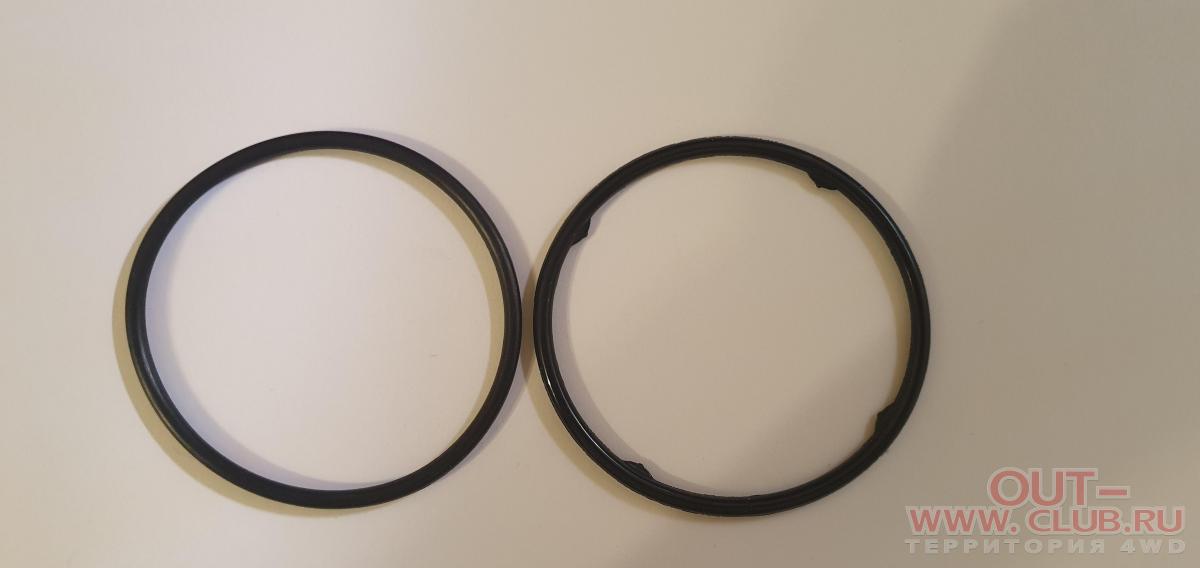

Комплектное кольцо крышки с 4-мя выступами немного толще. И шире где-то на 1.5-2мм

Сообщение от allodn Посмотреть сообщение
Не совсем понятно, прислали 2 разных колечка ?
Нет. Одно оригинал, другое купил
