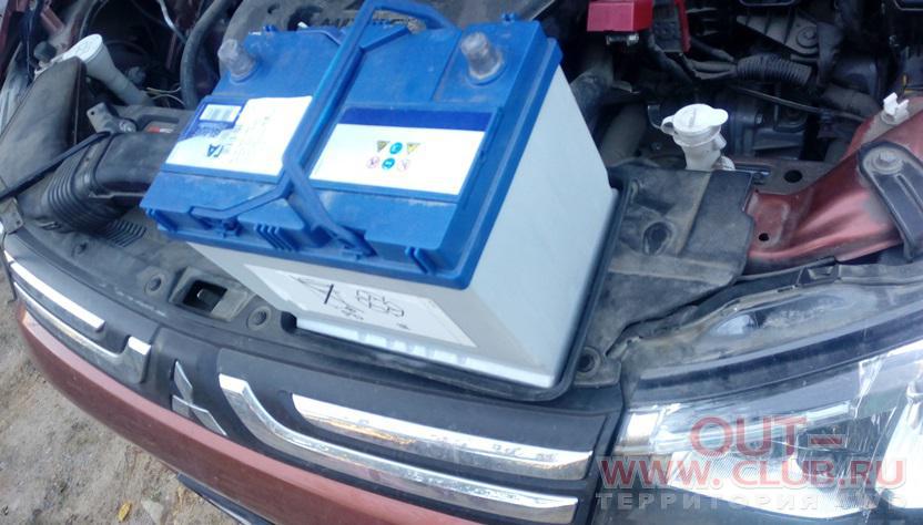

Взамен купил батарею Varta E23, которая по размерам не влезла в поддон и пришлось установить ее прям на опоры.
Чем черевата эксплуатация без поддона? Вроде стоит жестко, не болтается.

@binni, с поддоном пятно контакта нижней части АКБ больше, следовательно нагрузка более равномерно распределяется.
Не проломит дно АКБ на кочке этими кронштейнами ?
Считаю, то кучше в этом случае подрезать бора поддона.

@Mobilis, штатный придется конкретно почикать, там одним бортиком не обойдешься. Он центрируется на опорах и если подрезать один борт, то аккуму будет мешать либо труба ОЖ, либо кузов.
Заказал от жигулей резиновый поддон, посмотрим как встанет

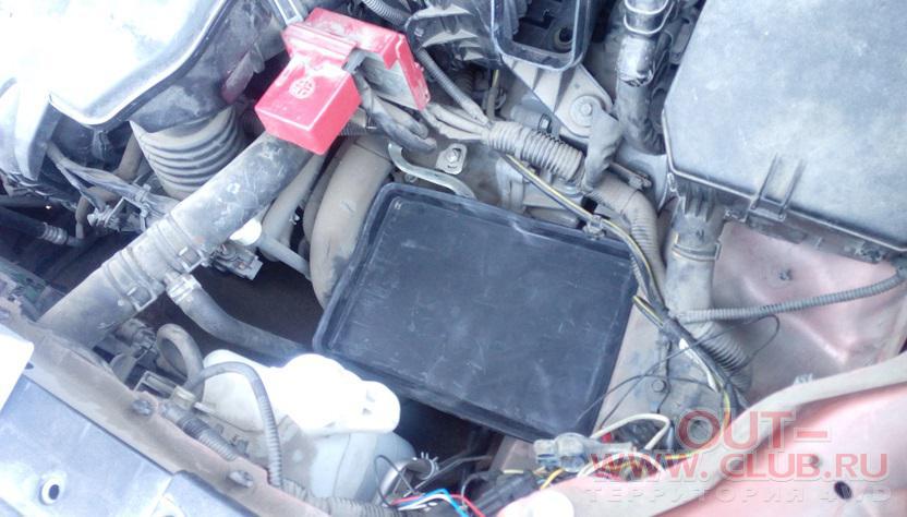

Отчитаюсь. Varta E23 и поддон БРТ 2101-3703095P просто созданы друг для друга

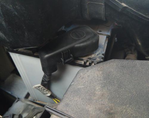

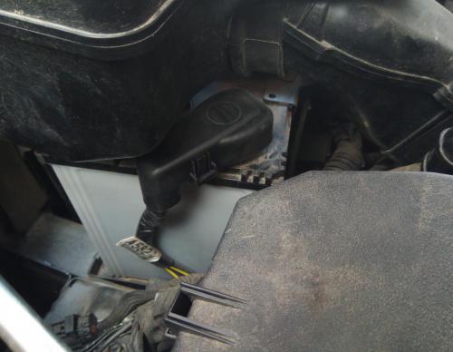

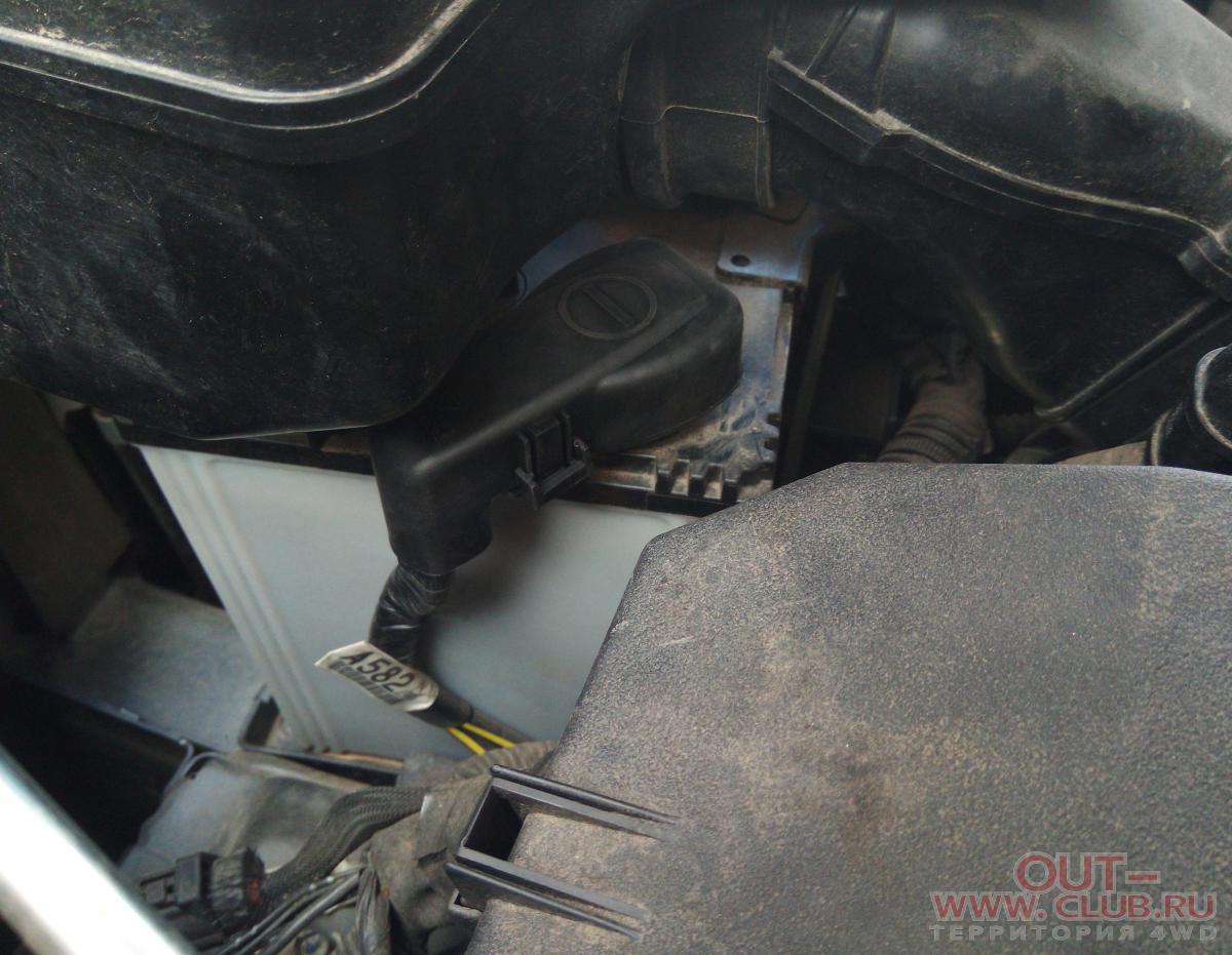

Поставил крышку минусовой клеммы - как то раздражал голый контакт наружу. Баловство вроде а приятно. Ничего не снимал сверху - так встала без проблем.
