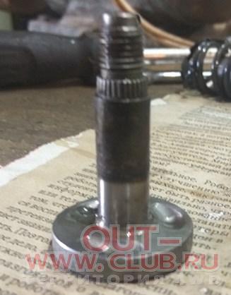

здравствуйте Коллеги.
столкнулся с проблемой закисания штока ручника в суппортах.
закупил рем комплекты как в этой темы https://out-club.ru/board/showpost.p...29&postcount=1
при попытке установить рем коплекты обломили два штока механизма ручника в суппорте по резьбовой части.при этом не применяли никаких усилий !
помогите найти тему ,или номера этого штока ручника для замены этого элемента
заранее благодарен если покажите если это уже было ..
машина конца 2016 года.
Mahony вне форума   Вверх Ответить с цитированием
Старый 29.04.2020, 05:44   #849
По умолчанию Re: Вопросы по Outlander 2016-2017
@Mahony, К большому сожалению эти штоки отдельно не продаются.
Старый 29.04.2020, 06:26   #850
Сообщение от Mahony Посмотреть сообщение
Как уже ответил Александр отдельно штоков в продаже нет.
Но можно сделать нарезав резьбу в самом штоке. Отчёт есть в приведённой вами ссылки на шапку темы.
Отчёт по нарезанию резьбы в обломленном штоке.
И мой отчёт с фото как я нарезал резьбу:https://out-club.ru/board/showpost.p...&postcount=629

а ещё уточняющий вопрос..
на заводской кулисе ручника в отверстии нарезаны зубъя,а в кулисе с ремкомплета их нет .
как это понять ?
свободная посадка ?
Старый 29.04.2020, 09:32   #852
@Mahony, Да при затяжке она плотно садится и все.

Имя: Данила
там настолько хрупкий кончик с резьбой ,что страшно на него дышать,не то что затягивать..
Старый 29.04.2020, 10:00   #854
@Mahony, Да нормально там всё,просто не надо затягивать с трубой.
