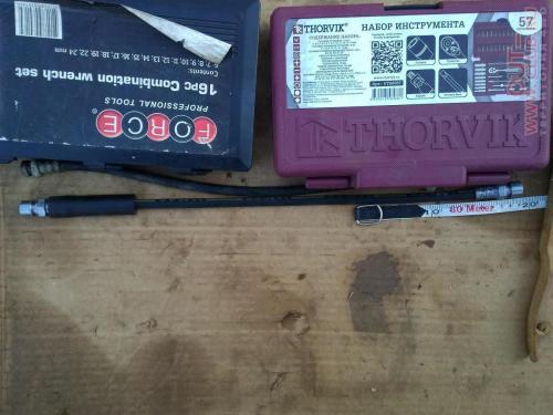

Я вывел под капот сапун заднего моста. Он в доступе и расположен заметно ниже остальных. Так как в серьезное бездорожье на этой машине соваться не предполагается, то сапуны АКПП, РК и переднего редуктора выводить смысла нет.

Кислородный армированный маслостойкий шланг, если что. Стоит уже два года, броды не пересекал, но по глубоким лужам поездил. Никаких проблем не замечено, уровень масла не менялся. Полгода назад менял масло в мостах и раздатке, в заднем редукторе масло было точно такое же, как в переднем, эмульсии не замечено.

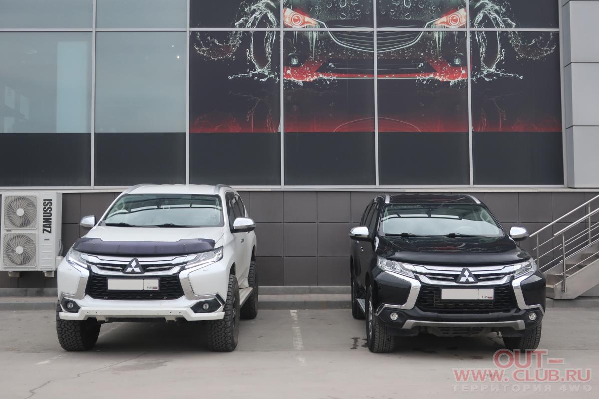

Сегодня у ОД был, запарковался рядом с белым точно таким же спортом, только в стоке (ну мухобойка не в счет). Хотел сделать фото, но отвлекли. Пока отвлекали, белый уехал, но поставили черный, тоже сток. Сделал фото, просто для сравнения.
В принципе большей части владельцев будет интересно посмотреть на защиту, первый лист, родная vs "патриот". Мало того что родная из фольги, так ещё и форма не самая удачная.

Белый типа мой и есть. Да, +3" подвеска, +2" колеса.
