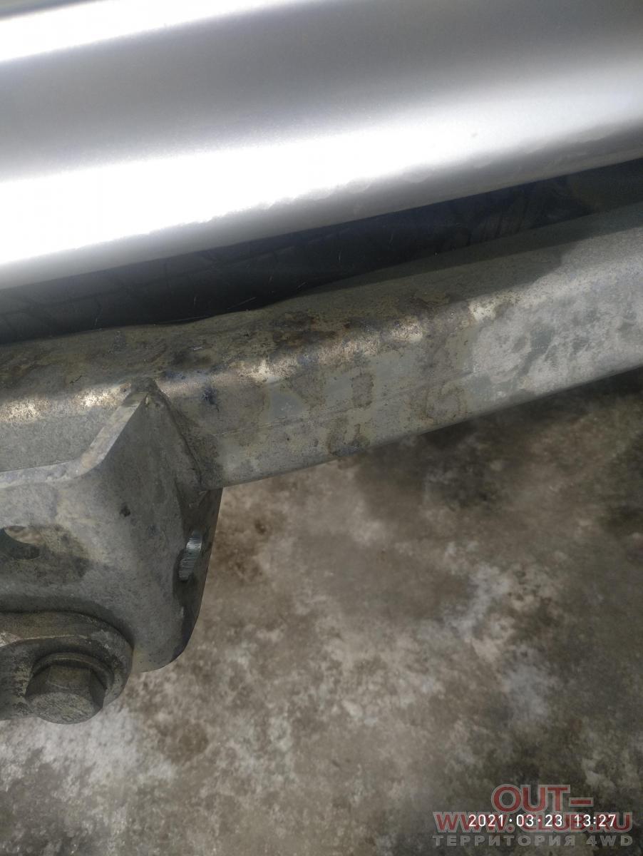

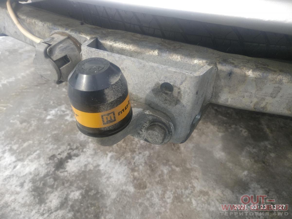

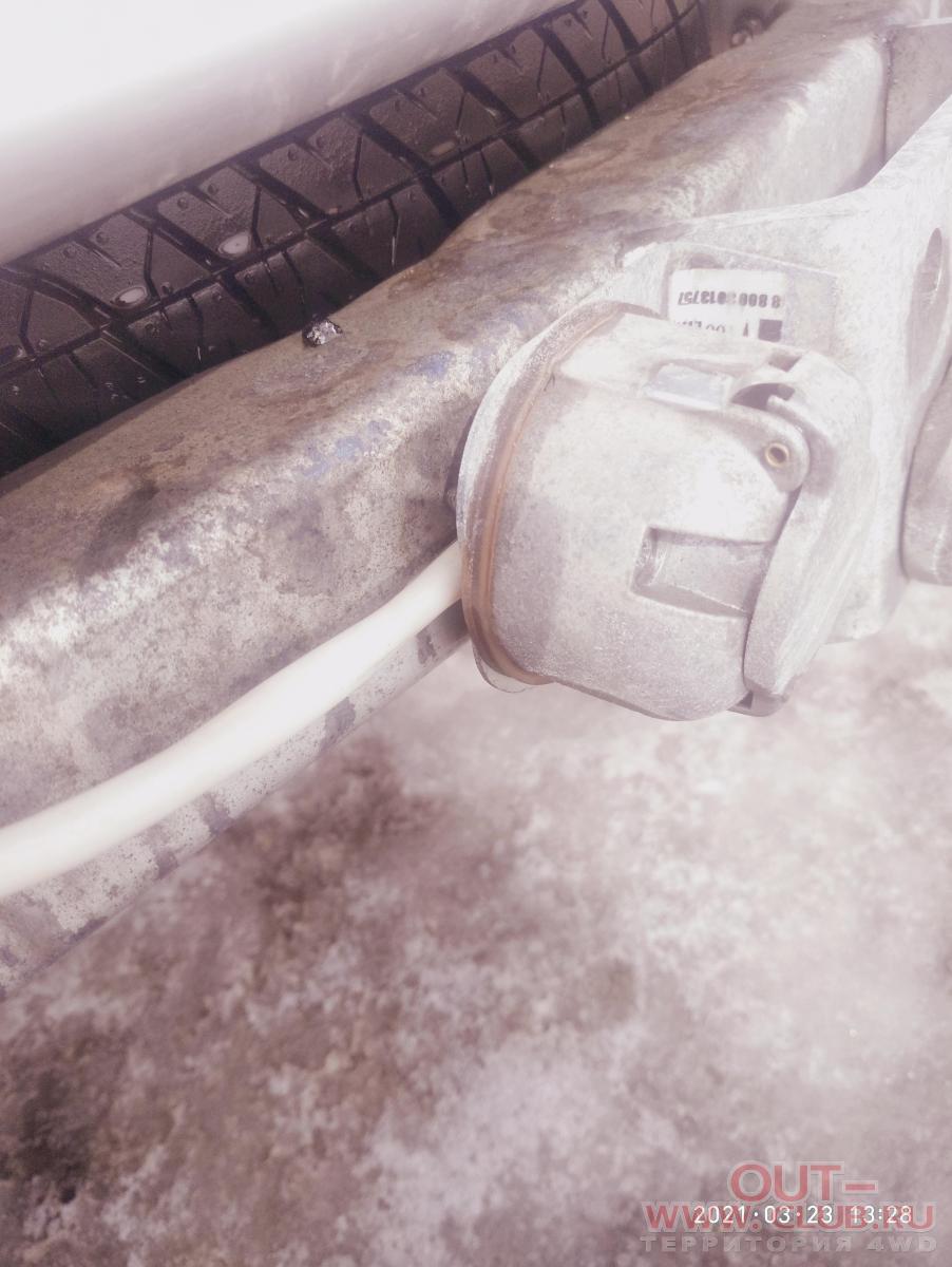

В свое время нахваливал оцинкованный фаркоп от питерской фирмы Мотодор . Но зима делает свое дело . Точнее не зима, а та хрень, чем посыпают и поливают дороги зимой. Сегодня потеплело , вытащил керхер и решил помыть. А фаркоп покрылся пятнами, а алюминиевая розетка стала из блестящей матово-грязной.

@Alekc73, по прицепам знаю что оцинковка должна несколько лет белым налетом покрываться окисляться. На ваших фото рыжое. Еще видел что есть оцинковка в балончиках, может и тут это краска а не электрохимическое цинкование
Нет, это цинковка. Рыжины там нет. Сосед пришел и говорит, что у него прицеп цинкованный и тоже потемнел. Меня напрягают то, что пятнами потемнел, может через несколько зим будет темным равномерно.

Работаю с оцинкованными трубами. Потемнение и зернистость оцинковки со временем, это нормальная реакция на контакт с кислородом. Так должно быть, не пугайтесь.
