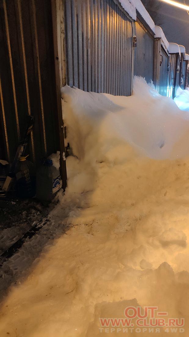

Вот и выпал второй заряд снега, который можно назвать зимним.
Первый был неделю назад - но он был куда как меньше.
За пару выходных, что не был в гараже, снега в этот раз набралось сантиметров 35 на глаз в дополнению к уже лежавшему. Хорошая утренняя зарядка, что ни говори.
Намело так намело ))) где там лопата?
С утра по нечищенным занесенным этим покровом московским городским дорогам (в 6-30 службы еще не проснулись - чистятся только МКАД, да трассы до вокзалов и аэропортов) Монтеро отлично катит, красота. В занос на поворотах сорвать можно, но если такой цели нет - то ехай себе и ехай на полном приводе спокойно на 60 км/ч.

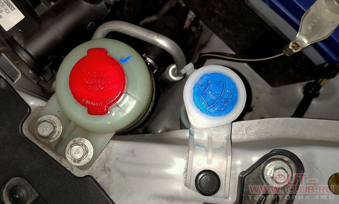

33. Полезная визуальная доработка крышек горловин омывайки и ГУР - теперь не перепутаешь
Дабы не случилось нехорошего, решил визуально выделить крышки двух так неудачно рядом друг с другом расположенных заливных горловин.
Случаи, когда люди путают оные - не единичны, к сожалению. На форуме есть. И если вы налили жидкость для ГУР в бачок омывайки - это еще поправить достаточно легко и особых-то проблем не принесет...
А вот уже если налить омывайку в горловину ГУР - ждите проблем!
Во втором случае немедленно все оставляете как есть и на эвакуаторе шуруете в любой адекватный автосервис, где знакомы с нашими автомобилями - возможно вы отделаетесь только небольшой суммой на промывку и откачку омывайки, которая не успеет угробить прецизионную машинку.
В общем, проблемы могут быть как минимум - нервирующими, как максимум - очень затратные по времени и деньгам.
Есть ли способ исправить или предотвратить такие огрехи? Легко!
5 минут времени и 140 рублей денег.
Покупаются два РАЗНЫХ ЯВНО ОТЛИЧАЮЩИХСЯ лака. Сойдет даже для ногтей.
Причем, настолько отличающихся, что разница должна быть заметна и при плохом освещении - это важно.
Для себя выбрал такие варианты:
- яркий красный лак;
- светло-синий лак.
Отвечают данному требованию по заметной разнице.
Плюс - омывайка обычно имеет как раз синий цвет, а жидкость ГУР - красный. Ассоциации по цвету - наиболее устойчивые.
Отлично.
Лак наносить на обезжиренную поверхность. Очистить можно любым спиртосодержащим составом, не оставляющих осадка при контакте с пластиком.
Аккуратно кисточкой наносим на крышку тонким слоем - чтобы было видно буквы и значки на крышке - это удобно и выглядит не как колхоз. Многое зависит от аккуратности.
Если делаете в зимнее время года - работайте на прогретом автомобиле, лучше сразу после поездки - под капотом более-менее тепло.

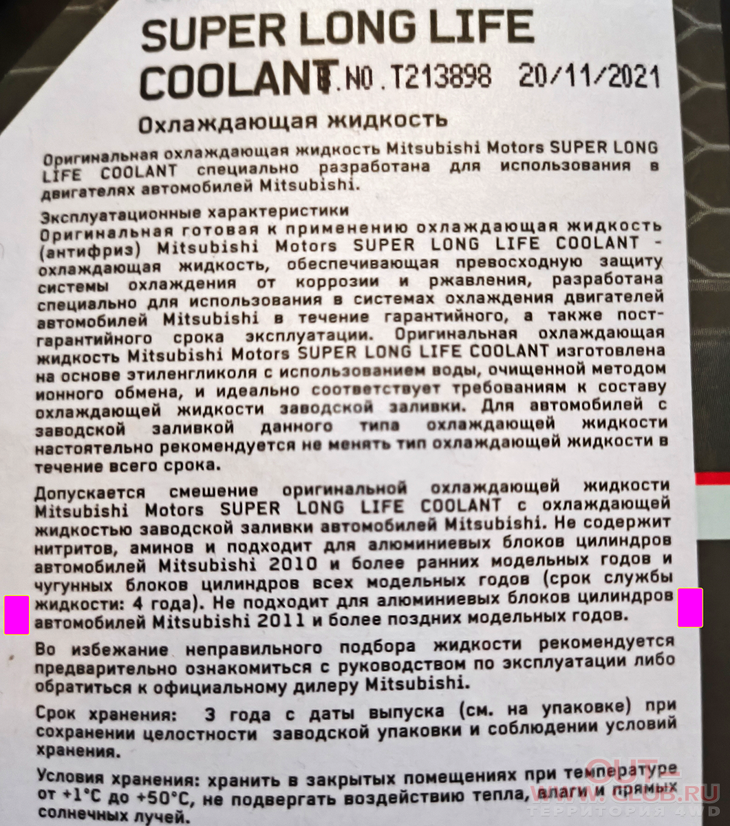

Из закромов достал банку антифриза, который мне залили при предпродажке и который доливали при моем посещении ТО.
Вот фото:
та самая загвоздка, вокруг которой все и завертелось
Знаковый абзац (хочется в данном случае сказать - абздец) выделил цветными маркерами по бокам.
Да, промелькнувшая инфа была правдива. Иттить за ногу.
Теперь уже я, поняв, что, в принципе, жижа залита хоть и хорошая, но ни разу не по регламенту, напрягся.
Да - с одной стороны возникает вопрос: до 2011 года производитель использовал другой алюминий в трассе? И резко так поменял на алюминий же, но вообще категорически не совместимый?
Поспрошал знакомых химиков - ответили, что ситуация возможная, но на практике практически никогда не реализуемая ввиду сложностей перенастройки всех техпроцессов на линии производства (а это прямо начиная от заготовок-листов и полуфабрикатов) и при эксплуатации. А это деньги. Всегда.
С другой стороны... возможно, производитель покумекал и решил продавать антифриз (но другого вида фломастера) за "подороже". Тоже возможный вариант.

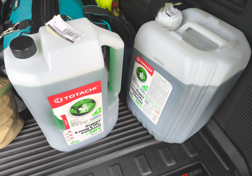

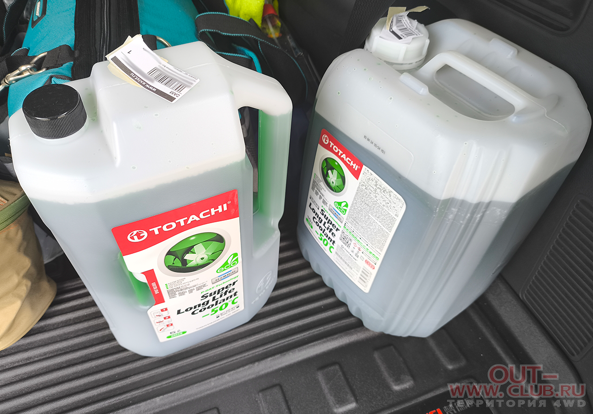

Вот фото канистр:
Было взято суммарно 15 литров волшебной жижи именно с учетом на то, что замещением с промывкой понадобится полтора объема антифриза в системе.

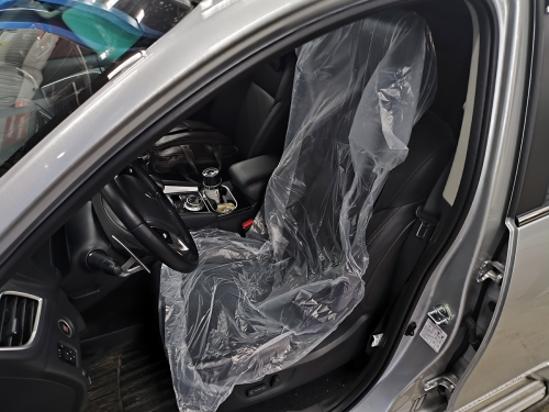

Заезжаешь к ним самостоятельно. Сиденье зачехляют целлофаном - молодцы, однозначно:
Слесарь на выполнение работы: Влад (попросил его так называть, без отчества, по-свойски).

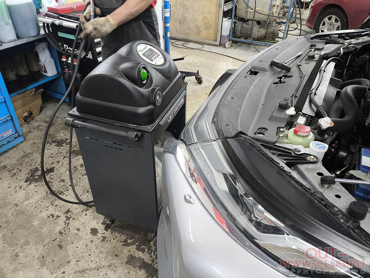

Подкатывается шайтан-аппарат, который и будет менять антифриз у автомобиля:
неброский, но главное - рабочий агрегат
"Крокодилы" этого аппарата цепляются на АКБ автомобиля. Снизу у аппарата большая ниша на 2 здоровенные канистры - одна на слив, вторая - донорская. Вполне даже автономная прибамбасина!
Кстати, у этого аппарата есть LED-экран с выводом значений температуры проходящей жидкости, давлением, направлением работы мотора аппарата. Наглядно.
Слесарь осторожно снимает крышку с трассы на передке автомобиля - благо, я стоял с заглушенным мотором 40 минут, потому ничего никуда при открывании не выливалось и не испарялось.
Аппаратом выкачан старый антифриз из доступного через данное отверстие контура.

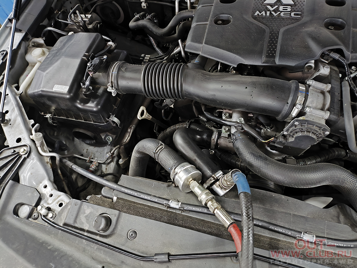

Затем осторожно снимаются патрубки с морды ДВС, идущие на термостат и на панет радиаторов, предварительно разжав хомуты.
С патрубков тоже все выкачивается. На два этих патрубка устанавливаются специальные заглушки-переходники со штуцерами.
Вот как это выглядит уже готовое к работе:
солидные такие переходники. обязательно с хомутами.
Для защиты от дурака, штуцер на шланге закачки отличается от штуцера на шланге слива. Разумно сделано.
Когда вся конструкция собрана и готова к работе, запускается ДВС автомобиля и антифриз прогревается до температуры начала срабатывания термостата. Для ускорения процесса по прогреву, ассистент слесаря садился и газовал, держа ДВС на 1500 об/мин. Этот разогрев занял минут 6.
Далее в работу уже включали аппарат. Под давлением, свежий антифриз вымещал старый из рабочего контура охлаждения.
Ну, тут уже все совсем просто: 10 литров нового антифриза высосано из канистры, 10 же - слито старого в емкость утиля. Берется пятилитровая канистра с новым антифризом и еще в контур заливается литра 2 - 2,5.
Не забывайте и о контуре, идущим на расширительный бачок. Дошла очередь и до него. Через открытую его пробку сцеживается все, что только удается слить. Затем в данный контур наливается новый антифриз до отметки чуть выше макимума. Это для компенсации потерь жижи при монтаже патрубков обратно на ДВС при снятии заглушек-переходников.
Далее ДВС глушится и аппаратом стравливается все давление в контуре. Откачивается антифриз из-под крышки. Эти действия помогают избежать загаживания моторного отсека пролитым антифризом при снятии переходников и монтаже патрубков на ДВС.
Все приспособления аппаратной замены снимаются, патрубки монтируются на свои места и хомуты также сажаются на свои места.
После этого доливается антифриз под отверстие снятой крышки и, сжимая-разжимая патрубки, постепенно доводится уровень антифриза до необходимого.
ДВС заводится - смотрят течи. ДВС глушится.

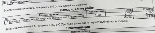

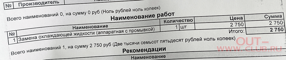

По деньгам что вышло:
- Канистра антифриза 10 литров (41710) - 2172 руб;
- Канистра антифриза 5 литров (41705) - 1141 руб;
- Работы по аппратной замене антифриза с промывкой - 2750 руб.

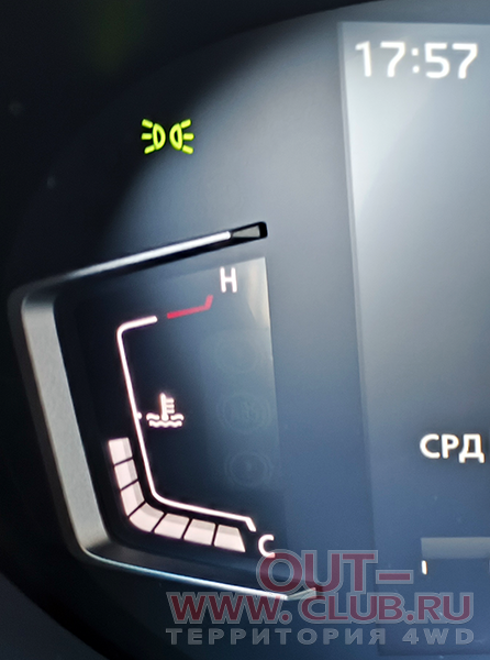

Что могу сказать: ехал домой 12 км по жестким пробкам на Ленинградском шоссе (там снова ремонт, просто задолбали уже - раскопали, асфальт с правой полосы снесли и третью неделю ни одного рабочего там вообще и рядом нет! зато пробки очешуительные - есть) - ничего по пути не булькало, что указывает на отсутствие воздушных пробок. Это гуд.
Температура по показанию на приборке за время поездки не превышала нормы:
