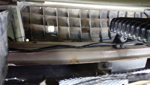

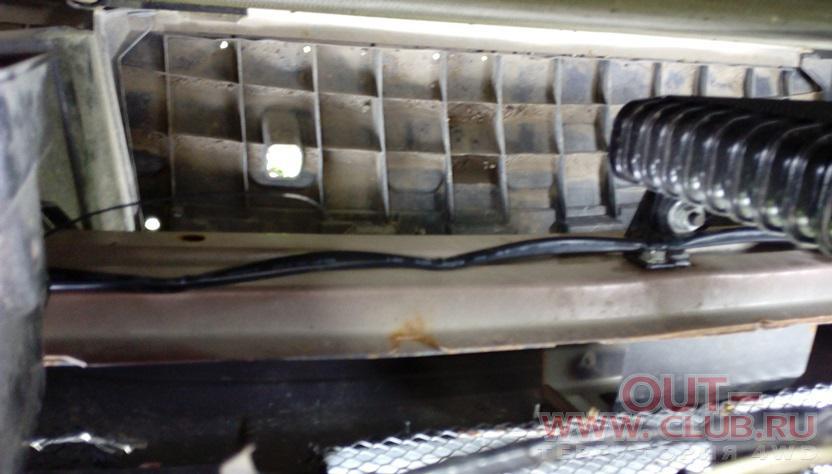

Установил Osram LEDFOG 103.
Установка несложная, снимается только пластиковая накладка над радиаторами.
Межфарный провод пустил по переднему усилителю, при протяжке использовал крючок из спицы.
Сами ПТФ встают в штатные места. Единственное - слегка увеличилась щель между фарой и накладкой. На внешний вид и светимость практически не влияет, в будущем, если не лень, уберу щели шайбами соотв. толщины под крепеж ПТФ.
Поскольку у меня активировано Independent DRL и из надрадиаторного разъема выведены провода на ПТФ, то подключение произвел по следующей схеме:
-черный к минусу DRL
-синий и красный к плюсу DRL (предохранитель можно убрать, он уже есть в штатном месте)
- белый к габаритам
- черный+желтый в стандартный разъем левой ПТФ
DRL светят приятным белым цветом и сочетаются по цветовой температуре с ранее установленными HPL Crossmax. Как светят ПТФ, пока непонятно, ночью не катал.

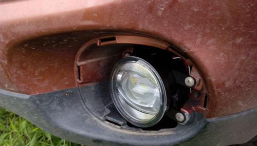

Итак после очередного лопнувшего стекла ПТФ в дождь, я понял что пора переходить на LED.
Купил в автозапчастях LED противотуманки универсальные с DRL колечками вокруг. Брал небольшого размера для установки внутрь штатной ПТФ.
Выковорил стекла, вынул кольцо прокладку и выкрутил отражатель.
Далее взял мебельные уголки из металла и начал лепить крепеж.
Сверлим отверстия под болты крепления.
Нарезаем резьбу М5.
Далее прикручиваем крепления к ПТФ болтами на локтайт.
Вставляем внутрь, примеряем, сверлим и фиксируем в корпусе ПТФ.
Ставил на место переходное кольцо.
Вклеиваем стекло на силиконовый герметик и герметизируем провода с обратной стороны.
Припаиваем колодку подключения с отдельными выходами на ДХО и ПТФ.
На машине:
ДХО пока не подключал, т.к. нужно купить блок управления DRL под светодиоды. Будет по теплее займусь. Светят не хуже штатных, но при этом совершенно не греются и стекла полностью холодные.
P.S. Бюджет переделки около 2000 руб.
