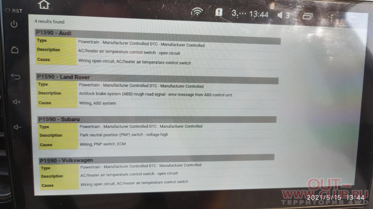

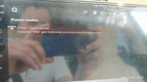

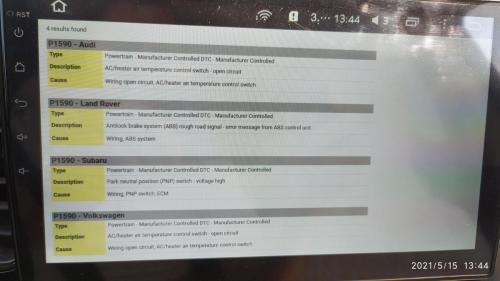

Старый 19.05.2021, 09:18   #81
Plohish01
Аватар для Plohish01
Имя: Ефим
Сообщений: 1,285
По умолчанию Re: P1590 - ошибка полного привода и систем стабилизации, диагностический код Outlander
Вот и я поймал ошибку )))
жарко было +35 . решил оставить машину включенной и пойти в магазин.
ELM был в разъеме? я как раз решил через Torque снять показания по варику по двигателю.
Короче не вспомнил правильную процедуру как ставить заведенной авто на сигналку с вытащенным ключом зажигания. (starline A93). Чето нажал да не так.
В итоге просто закрыл машину и пошел за мороженкой.
вышел из магаза - завожусь, трогаюсь - а она не едет. гляжу в панель - там Джеки чан.
ну поскольку ELM включен , я сразу проверяю на ошибки. выдает Р1590
лезу по ссылке на экране в интернет.
описалово по ошибке для Outlandera нет (фото прилагаю)
в итоге пару раз завел, вытащил ELM и все пропало.
ну ладно сейчас погуглил. оказывается давнишняя проблема и целая тема есть на форуме.
просто странно, я с этим ELM и в Крым катался . Юзаю его больше года, но никаких ошибок не было.
