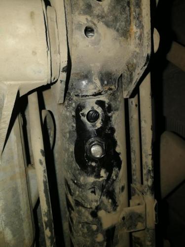

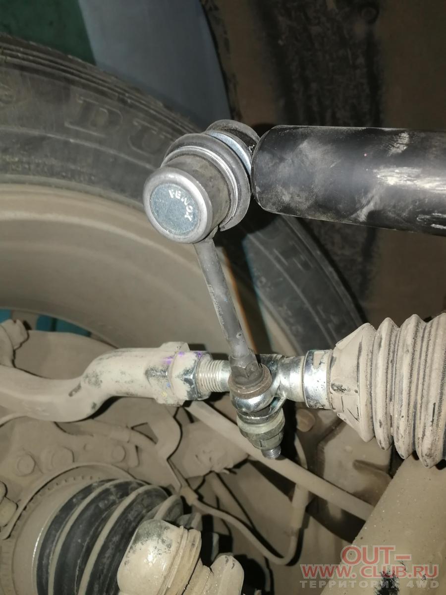

Старый 31.07.2019, 21:11   #83
username11
Сообщений: 1,111
По умолчанию Re: Вибрация руля на кочках
А стойку стабилизатора вы закрепили по центру хомута - намеренно? Ведь можно было ее закрепить с одной из сторон хомута и одновременно использовать ее как стяжку хомута.
Реализовал ваше предложение - шикарная идея! Все установилось куда нужно, ничего не мешает. Теперь у меня два демпфера, до этого было хорошо, но сейчас управление просто идеальное.

Старый 01.08.2019, 20:58   #84
Vadim SPB
Сообщений: 2,055
Отлично у Вас получилось! Рад, что моя идея так хорошо воплотилась в реальности!
Вы получается, второй демпфер с другой стороны установили?
Старый 01.08.2019, 21:21   #85
username11
Сообщений: 1,111
Да.
Старый 16.08.2019, 23:49   #86
Dimon3478
Имя: Dimon
Авто: Pajero Sport New 3.0 AT
Сообщений: 21
Блин, самому некогда и негде калупаться.
Может кто подскажет сервис в Москве где можно установить демфер?))))

Старый 17.09.2019, 21:24   #88
username11
Сообщений: 1,111
Сообщение от Scor314on Посмотреть сообщение
Решил тоже поставить демпфер.Не подскажете размеры квадратного хомута(хотя бы приблизительно), или может какой то чертеж остался и еще отвестие под наконечник какого диаметра,оно меньше диаметра наконечника или один в один.И еще один вопрос отверстие в раме сверлится в горизонтальной плоскости или в вертикальной и на сколько там использовали болт для крепления.
Отверстие в хомуте, по-моему, 18 мм, как и тяга, плоскости немного нужно сточить, чтобы получился овал и зажало крепко, толщина 15 мм, ширина "на глазок" 46 мм. Отверстие в раме в трубе снизу, рядом с существующим отверстием, болт там 10х1,5.
Старый 17.09.2019, 23:01   #89
Vadim SPB
Сообщений: 2,055
Сообщение от Dimmar Посмотреть сообщение
По рецепту username11 установил рулевой демпфер.
Ощущение просто супер. Таким должно было быть рулевое управление с завода. Использовал хомут тяги переключения передач 2108. Рассверлил отверстие 10.5 мм. И необходимо просверлить новое отверстие 10.5 мм на расстоянии 35 мм от существующего в трубе рамы.
А зачем рассверливать имеющееся отверстие? Демпфер же крепится в новое, просверленное отверстие.
Старый 18.09.2019, 17:57   #90
Dimmar
Сообщений: 25
Рассверлить отверстие в хомуте.
О надежности при проезде 12 тыс по разным дорогам к хомуту претензий нет никаких, а вот сварка на тяге не выдержала и лопнула. Необходимо искать что-то более надёжное.
