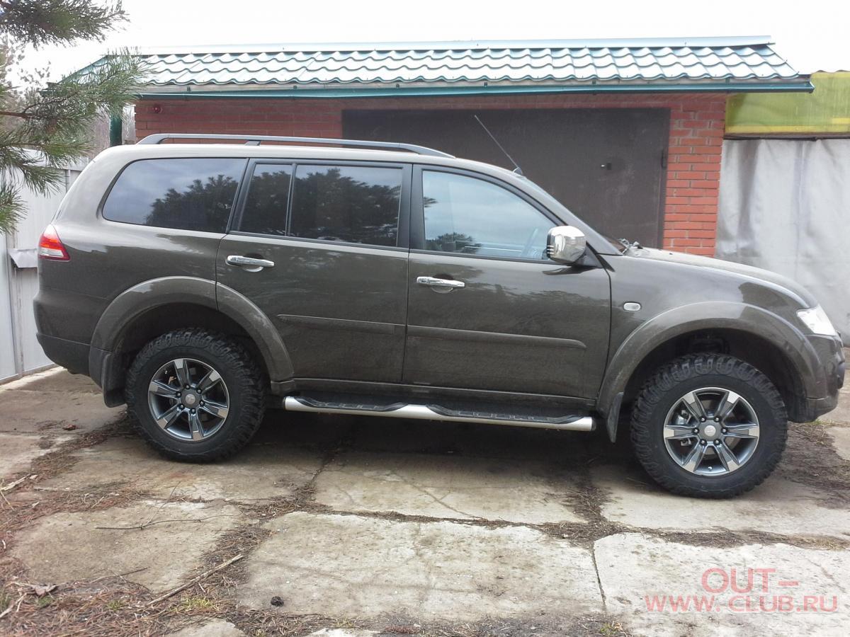

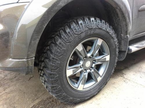

Я исключительно исходя из веса колеса, сопротивления качению поставил себе 245/70R17 МТ-шную резину. Внешний диаметр - тот же, визуально почти незаметно, что чуть Уже, но проблем намного меньше. Если не ошибаюсь, этот размер штатно применяется на на пикапах L. Если машина живет в деревне и колбасит практически по бездорожью. То можно и 265/70 поставить, а гарцевать по шоссе 120-150 - ну его на...
