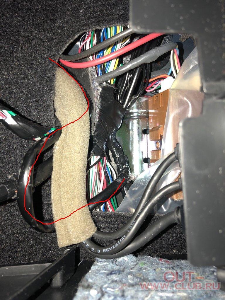

Старый 14.03.2018, 08:55   #85
andolga48
Сообщений: 817
По умолчанию Re: Прикуриватель в вещевом ящике
Сообщение от PIPE_Smoker Посмотреть сообщение
С какой стороны отсека был разъем? У меня ковер даже не приподнимается - как будто приклеен
Вот ещё раз вскрыл
Старый 14.03.2018, 09:31   #86
GOCHA 69
Сообщений: 391
Тяните этот провод который выделен красной полосой. Разъем под ковром. придавлен другим проводом.
Старый 14.03.2018, 13:15   #87
PIPE_Smoker
Аватар для PIPE_Smoker
Сообщений: 225
Уффф. Вытянул и нашел. Спасибо тем, кто указал на эту петлю. Фишка была жестко зажата под ковром и просто так, не зная, тянуть было страшно - можно было вырвать другой разъем.
Даже зная, что это тот самый провод, вытащить фишку было нелегко
Подключил, все работает.
Для будущих поколений - искать фишку надо на конце правой части петли - ближе к пассажирскому сиденью.
