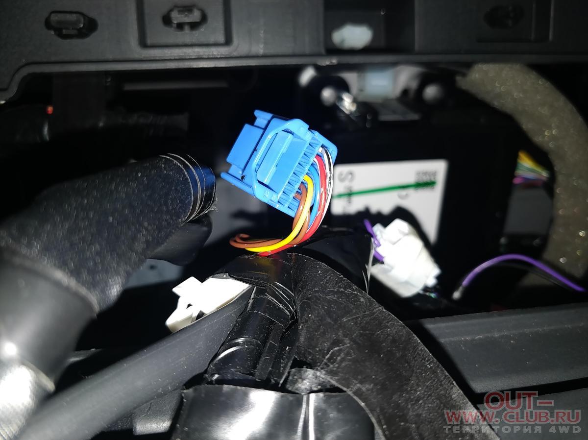

Нашел у себя эту фишку. Цвета проводов у меня отличаются от приведенной схемы, но их функционал такой же. Далее прозвонил провода: два плюса от зажигания присутствуют, подсветка (от габаритов) присутствует, да заднего блока упраления провода тоже звонятся. Перемыкания 10 и 13 контакта ничего не дали. Взял штатную кнопку с подходящим разъемом и функционалом - подошла от включения парктроников. Результат отрицательный: задний блок управления по неизвестным причинам не воспринимает сигнал кнопки. Очень обидно!

Рассматривал фото блока, выложенные @Vlad51S, и как мне кажется, входные и выходные цепи для кнопки уже стоят. Вот совсем не удивлюсь, если окажется, что оба блока будут идентичны по схемотехнике и отличаться только работой микроконтроллера. А может быть и можно переключить режим работы как у кондиционера длинными удержаниями или одновременными нажатиями...
Сделать бы хорошие фотки платы с двух сторон того и другого модуля бы...

Снял блок, он на защелках, проверил.
Не будет он без переделки с кнопкой работать.
Вход кнопки и выход светодиода индикации никуда не подключены, висят в воздухе, входных/выходных схем подключения - нет.
То есть отличается он схемотехнически от южного варианта.
Но если нужно чтобы со штатной кнопки просто включался и выключался задний кондиционер можно заколхозить простую схемку с одним оптроном и резистором.

Как планируете дорабатывать штатный?
Я же разбирал его, посмотрел что можно сделать. Место там есть.
Самый простой вариант - просто добавить цепь включения заднего блока от передней кнопки, без индикации включения на передней кнопке.
Схема - две детали - оптрон и резистор. Прикрепил ниже.
Можно конечно и индикацию добавить, но нужно ли?

Сообщений: 235
По умолчанию Re: Задние воздуховоды на потолке
Во вторник возвращался с работы, решил на светофоре включить задний вентилятор. Выгнулся, вытянулся, только дотянулся ...ТРЕСК... - рукав рубашки в трех местах порван у плеча....
В общем сегодня в обед воткнул кнопку.
Подключил, воткнув повода в разъем.
Проверил - 12В при нажатии на кнопку приходит на разъем заднего модуля.
Разобрал задний блок, допаял резистор, оптрон и два провода.
Проверил - теперь кнопка управляет включением заднего вентилятора.
Первый, простейший вариант - работает.
Что нужно: резистор на 1кОм, оптрон LTV-817-B, термоусадка чуть больше по диаметру чем резистор. Провод МГТФ, тоненький.
На фото вариант до тестирования, еще нужно убрать оптрон в термоусадку, и приклеить к плате. Я еще буду разбирать.
