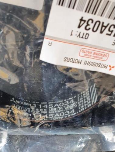

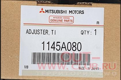

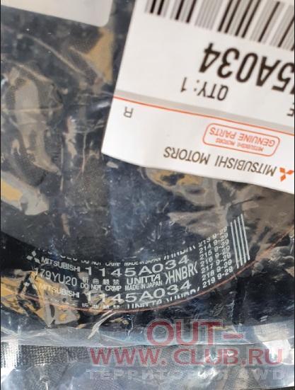

Приобрел ремень ГРМ и регулятор натяжителя.
Кто сможет по фото определить оригинал или нет?
На наклейках никаких точек нет, но под определенным углом видны голограммы.
Почитал, что ремень должен весить 120 г, пойду в магазин, взвешивать

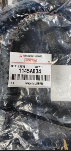

@Ed_888, Эдуард, не хочу вас сильно расстраивать, но ремень скорее всего контрафакт. Отсканируйте штрихкод на наклейке, должен показать артикул. Шрифт на наклейке не оригинальный. Номер на самом ремне также нанесен другим шрифтом. Я вам покажу надписи на заводском ремне, сравните сами, обратите внимание на цифры, особенно на 1.

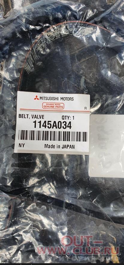

Для сравнения фото оригинального ремня с наклейкой из интернета
Для 9 года шрифт правильный. Но ремень все равно неоригинал, т.к он с того же чулка что и "мои неоригиналы".
ALL: Не мучайтесь со шрифтами и наклейками - весы рулят!
Штрихкод сканировался, выдавал артикул.
Вчера взвесил, вместе с упаковкой 160 гр.
Вернул поставщику.
