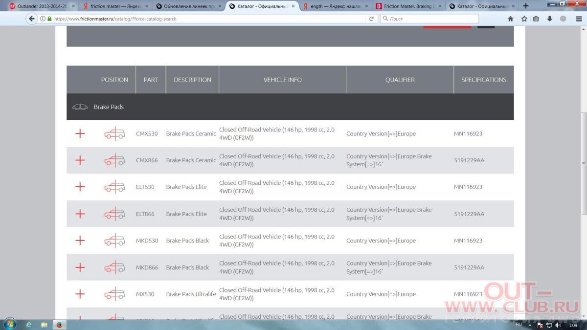

Вот нашел, что и на 2,0 делятся до 2016г. и после
http://www.frictionmaster.ru/catalog...catalog-search
men43154 вне форума   Вверх Ответить с цитированием

Сообщение от men43154 Посмотреть сообщение
Желательно информацию брать из каталога оригинальных запчастей (задние колодки - 2.4 3.0):
4605A802 PAD SET,RR BRAKE 02.10.2012-02.11.2016 Все EXCLUDED EUROPE USE
4605A998 PAD SET,RR BRAKE 02.10.2012-02.11.2016 Все EUROPE USE ONLY
4605B560 PAD SET,RR BRAKE 03.11.2016- Все
Для 2.0 идут только первые две строчки.
Старый 26.01.2018, 20:22   #996
МиНиН
Сообщений: 5,767
Информация, которую вы выложили, по передним колодкам. По каталогу оригинальных запчастей на перед колодки идут без изменений:
4605A486 PAD SET,FR BRAKE 02.10.2012- Все EXCLUDED EUROPE USE
4605A795 PAD SET,FR BRAKE 02.10.2012- Все EUROPE USE ONLY

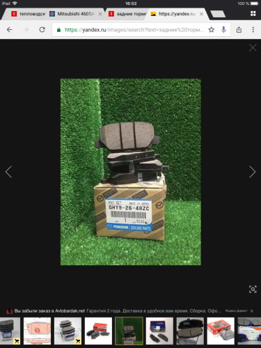

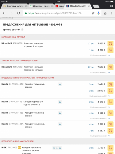

Экзист выдаёт как заменитель оригинальные колодки от Мазды 6,ценник дешевле. Никто не ставил?

@Alexs36, по артикулу GHY92648ZC на форуме поиском не ищется, видимо никто не пользовал.
Судя по тому же каталогу Адвикс у наших есть аналог маздовский.
http://www.advics-russia.ru/cat/?part=SN180P
Ну и судя по картинке это Акебоно, можно смело ставить если влезут

Ценник просто адекватный для оригинала, по сравнению с нашенскими)))

Да мотивация понятна, имхо те же Akebono AN786WK по геометрии по крайней мере. И оригинал.
