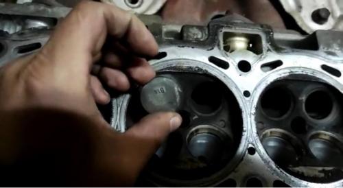

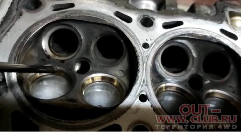

Кому интересно, в итоге Прогорел 1 клапан в каждом цилиндре и соответственно седла надо шлифовать
