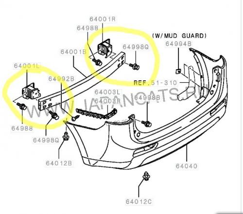

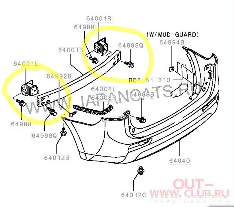

@Emy, Вот "наше всё":
64001 (R/L) у нас есть с завода...
Старый 07.02.2019, 11:48   #1023
Emy
Имя: Marian
Это крепление для усилителя, а мне нужно для фаркопа.

Сообщение от Emy Посмотреть сообщение
Вот упёртый человек!..
Ну если не верите... загляните под задний бампер, и сразу встанет всё на свои места. В голове, я имею ввиду. А если Вы бампер снимите и приставите к "гармошкам" раму фаркопа, то и по железу тоже всё встанет на свои места
Купил фаркоп, без этих деталей
Вам его продали без них, потому что их поставить некуда на OUTLANDER III

@yeger, не морочь людям голову. Эти гармошки не рассчитаны под фаркоп и всегда удаляются при установке фаркопа. Фаркоп крепится к ланжеронам.
Старый 08.02.2019, 11:40   #1030
Emy
Имя: Marian
Вы мне об обратном говорите. Читайте внимательнее, у меня есть гармошка и усилитель бампера. Я снял гармошку и усилитель. Поставил себе фаркоп, а еще в комплекте с фаркопом должно быть дополнительные крепления, которые у меня нет. Внимательно посмотрите на рисунок, тот что я сбрасывал выше.
