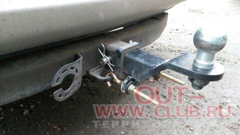

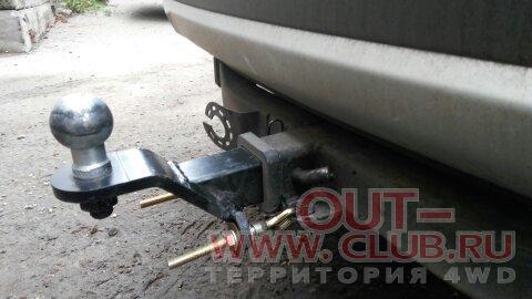

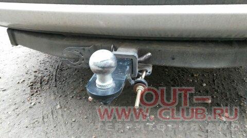

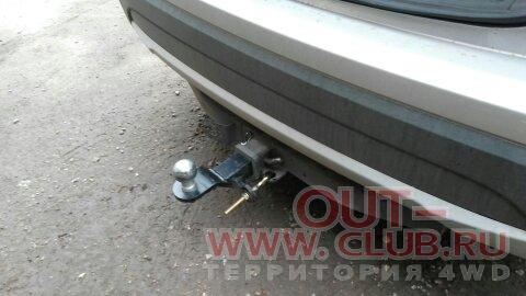

Всем привет.
Как раньше говорил. Фаркоп быстро съёмный, не жёстко крепится. Гремит. Вот немного доработал. Сейчас крепится жёстко, быстро и удобно. Прошло примерно после установки фаркопа 3 месяца. Скажу мнение. Удобный. Надёжный. Ещё когда крутые косогоры немного задевает, но думаю, если бы не было фаркопа. Бампером задевал. И в итоге бы снялся бы бампер.
Думаю можно советовать, но с небольшими доработками.
Отчет в картинках

А не слишком далеко "клюв" При качке зада вниз удар о дорогу, камни. ямам гарантирован.
С телегой нормально. и цеплять не так страшно. Когда близко к бамперу, нет, нет да задеваешь при сцепке телеги. Думаю крюк не достанет на ямах. А вот основанием фаркопа (балкой) бывало задевало. Думаю если бы не балка, задел бы запаской или бампером. Получилось как дополнительная защита. Без телеги снимаю крюк. Вытащил штырь, сейчас ещё две гайки ослабил. И всё. В багажник. Когда крюк торчит. Постоянно ударяешься ногой. Или при парковке втыкается.
