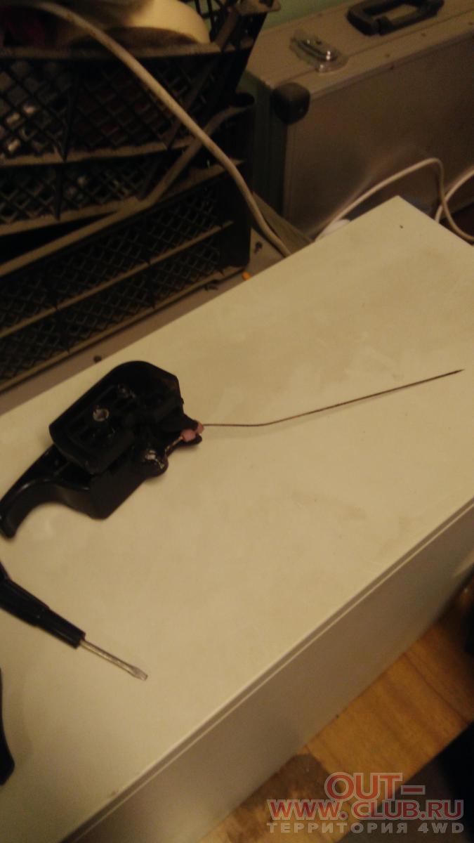

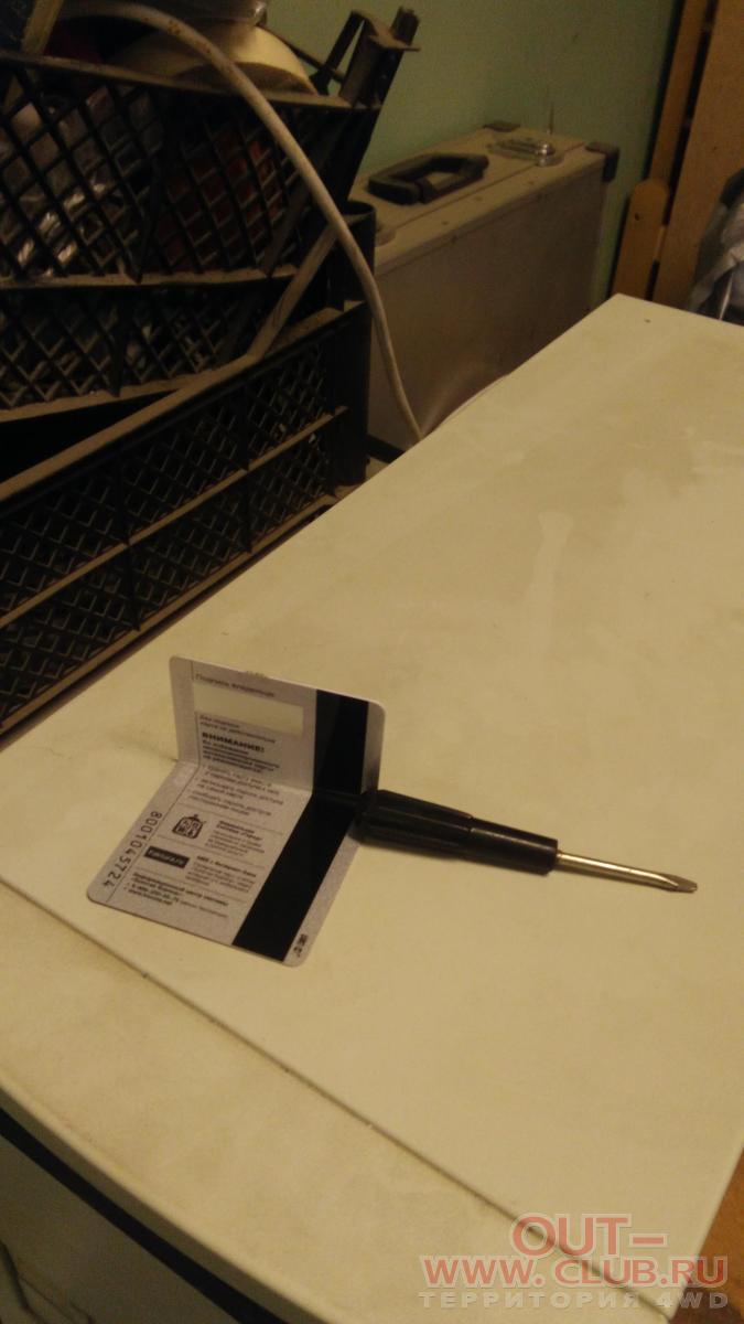

Первый раз выпал шарик в рычажке, года 2 назад, в этот раз оборвался тросик, см.15 от рычага. что бы снять флажок на бензобаке, плоской отверткой жмем в торец, отщелкивается один край, дальше изогнутой пластиковой картой нажимаем сзади, отщелкивается второй.
Я купил 1мм трос длинной 5 метров, вынул старый, новый где то застревал в середине, потолкал с одного края и с другого и трос прошел.
шариков и паялника нет, по этому просто обжал трос с одной стороны и сдругой стороны и вставил в крепления шарика. Это важный момент. Я потратил около часа, что бы понять что все другие способы крепления троса не подходят. люк работает. затраты 60 руб против 5000 работа и 1300 трос
