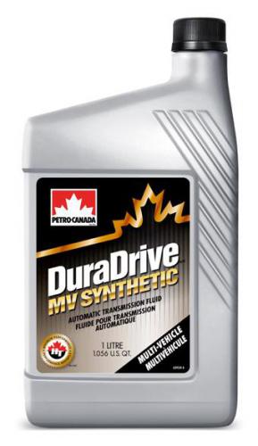

Старый 02.09.2017, 14:39   #101
astrog
Сообщений: 14
По умолчанию Re: Жидкость гидроусилителя
Сегодня заменил масло в ГУР методом замещения, описанным в этой ветке. Автомобиль 2010 года, пробег 56 тысяч. Старое масло (с завода) слилось мутным. С частицами мусора при высасывании шприцем. На замену залил Petro-Canada Duradrive MV SYNTHETIC ATF (артикул DDMVATFC12). На рынке отдал за него 490 рублей. Руль стал вращаться легче.
Технический паспорт - http://www.petrolube.ru/upload/ibloc...68606b10d1.pdf

Лично я марку масла Petro-Canada уважаю. Лью в т.ч. в движок практически после покупки Авто. Шланг ГУ влажный уже лет 5, но жижа не уходит. Хорошая жижа Petro-Canada для ГУ.
