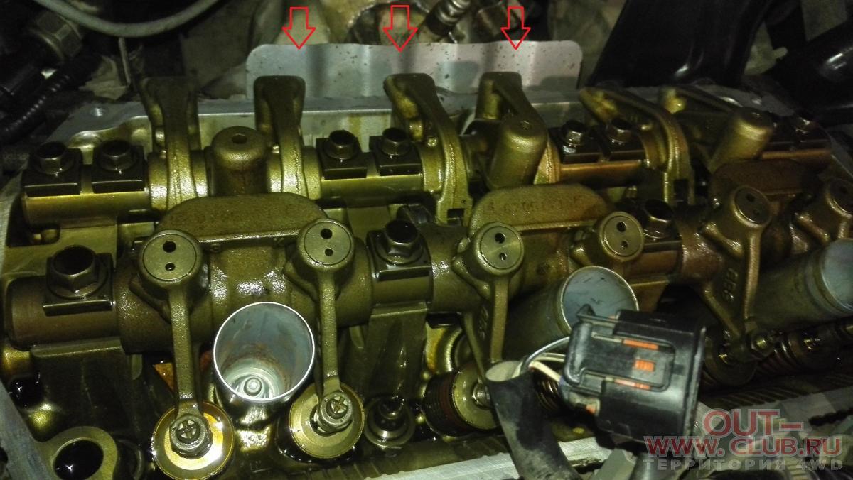

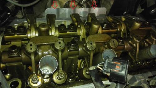

Добрался я наконец до ремонта клапанной крышки. И оказалось, что крышка целая, только прокладку поменял и всё.
Конечно мне повезло, но примерно на 80 тысячах я отогнул верхнюю часть прокладки выпускного коллектора от ГБЦ и крышки сантиметра на 3. Эта прокладка выполняет ещё и роль отражающего экрана и отражает тепло от ката, защищая крышку от нагрева. Сейчас пробег 160.

Тоже думаю что проблема с крышкой и шлангом гур из-за выпускного коллектора. Менял шланг гур, который сопливил в верхней части над выпускным коллектором, крышка целая, но решил поставить дополнительный тепловой экран
