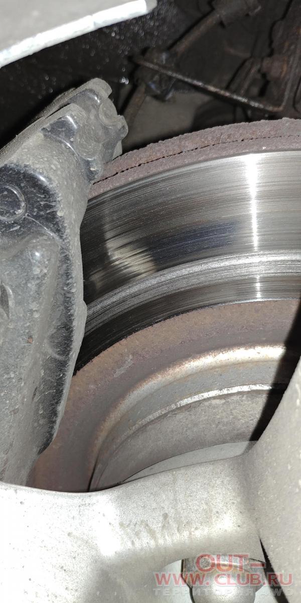

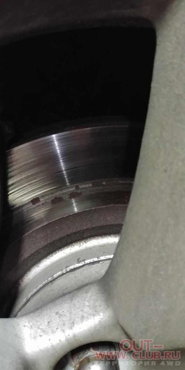

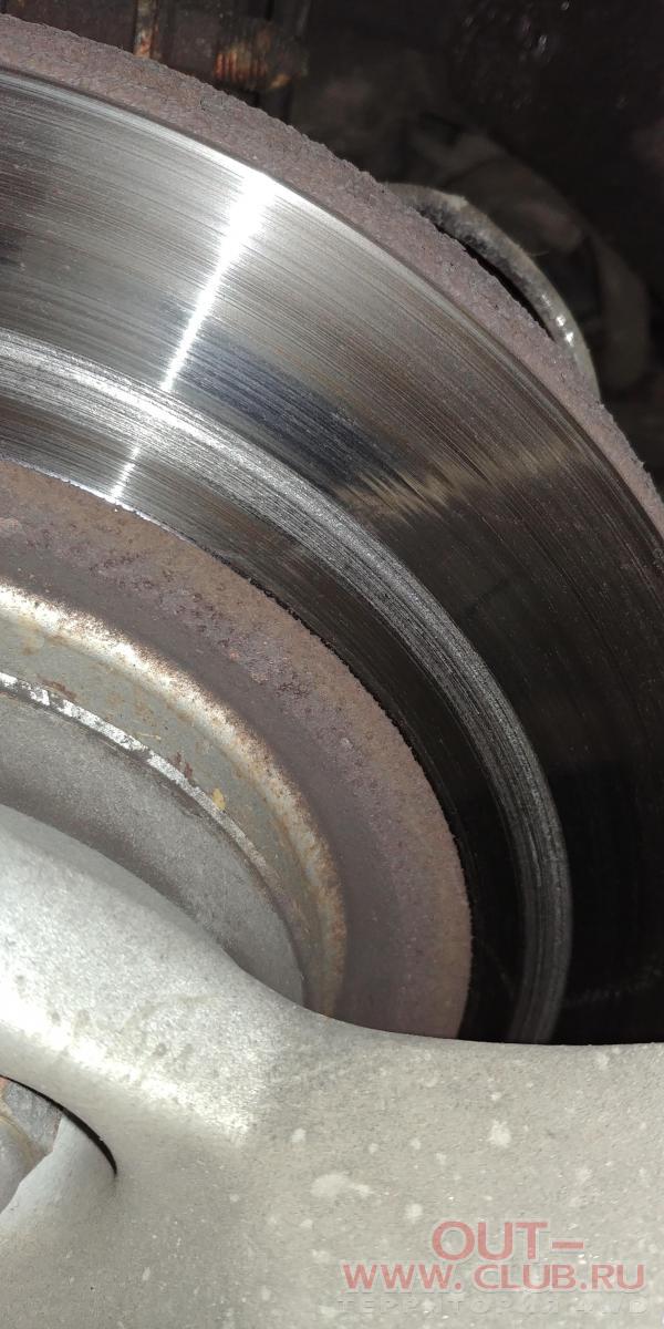

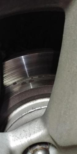

Кто сталкивался с проблемой появления крупной борозды на тормозном диске? Хочу понять причину появления и означает ли это кончину дисков и колодок? Визуально у колодок и дисков ресурса достаточно, в сервисе летом по передним колодкам и дискам замечаний замечаний тоже не было, меняли только задние.
На первых фото борозда, а после длительного простоя (неделя) на диске появилась вообще коррозия или что это такое еще.
Сразу скажу, что диски, колодки и суппорт не стоковые.

@sansite, Попадание инородного тела,снимать колодки и смотреть.
Благодарю за ответ. Да, так и оказалось. Поменял колодки (заканчивались), стало ок.
