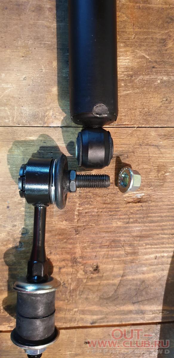

Реализовал ваше предложение - шикарная идея! Все установилось куда нужно, ничего не мешает. Теперь у меня два демпфера, до этого было хорошо, но сейчас управление просто идеальное.
Рассмотрел сегодня поближе свой демпфер и наконечник.Резьбы на наконечнике не хватает.
Придется как у вас срезать с одной стороны сайлентблок и гайку самодельную ставить,так как скрутить нижнюю гайку не получиться.Гайка у вас только на резьбе или еще сваркой держится.

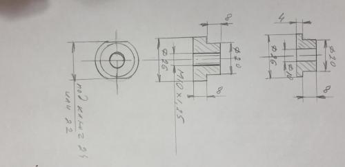

Сайлентблок стачивать с двух сторон, снизу шайбу, чтобы опиралась на корпус сайлентблока, сверху широкую гайку, резьба 10х1,25. приваривать ничего не нужно. Я немного усовершенствовал конструкцию: выкинул сайлентблок, выточил нижнюю шайбу с бортиком и верхнюю широкую гайку такую же.

Ну решение скорее всего правильное,сайлентблок в данном случае свои функции не выполняет,он же в основном работает на скручивание,а здесь этого момента нет.Еще какие нибудь доработки есть или это все.

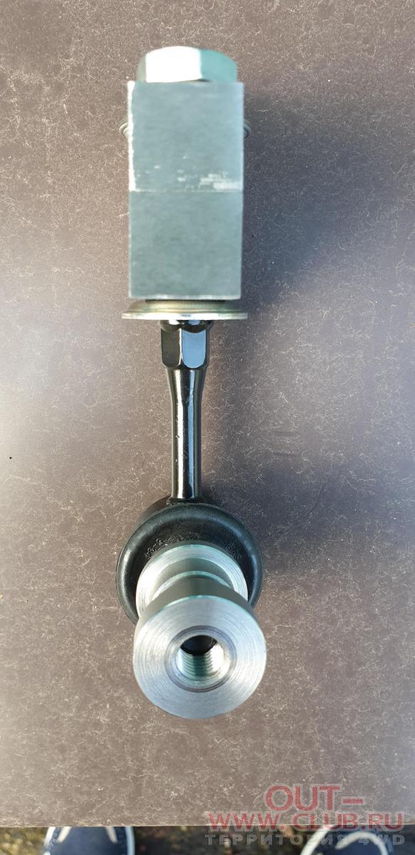

Старый 03.10.2019, 17:58   #96
Scor314on
Сообщений: 81
По умолчанию Re: Вибрация руля на кочках

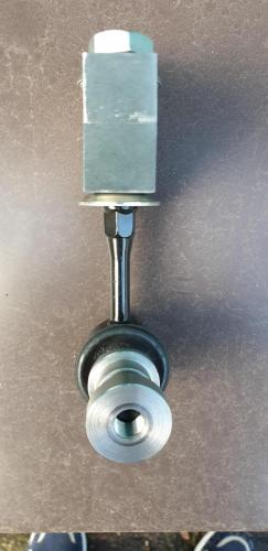

Подготовил вот такую конструкцию
Осталось установить.
Scor314on вне форума   Вверх Ответить с цитированием
Старый 03.10.2019, 18:47   #97
Mobilis
Аватар для Mobilis
Сообщений: 2,215
@Scor314on, Чертежей не осталось?

Я чертежи рисовал сам,они остались у человека,который делал.Я узнаю,если их не выкинули,то выложу здесь.Или померяю детальки и по новой нарисую.

Отлично получилось! Моя рацуха, плюс отличные идеи @username11, -пошли в массы)))
Чертёжник бы тоже очень хотелось! Заранее Спасибо!)))
Только я бы добавил на крайней шайбе-гайке ещё грани- закручивать удобнее.

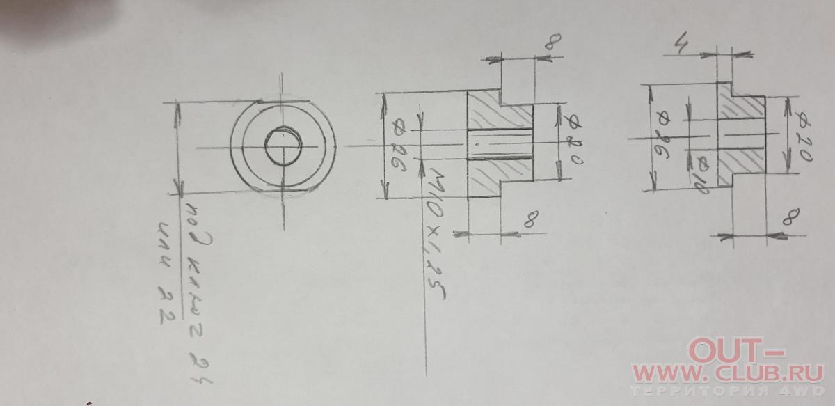

Старый 05.10.2019, 14:10   #101
Scor314on
Сообщений: 81

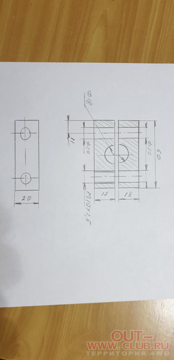

Вот мой чертеж
Грани под ключ сделаю сам на наждаке аккуратно.

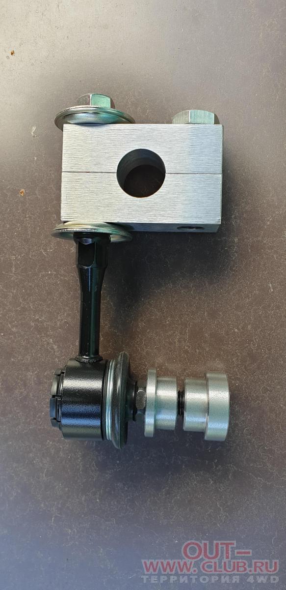

Старый 05.10.2019, 15:33   #102
Scor314on
Сообщений: 81
А это детали
Старый 05.10.2019, 19:27   #103
username11
Сообщений: 1,111
Сообщение от Scor314on Посмотреть сообщение
Вот мой чертеж
Отверстие рулевой тяги, круглое, д 18 мм, лучше сделать овалом, сточив на 0,5-1 мм плоскости каждой половинки хомута, чтобы тяга зажималась хорошо. Круглое 18 мм отверстие не зажмет сильно, со временем расшатается..
На ваших фото хомут зажат прямо на резьбу,она от этого не заминается.Может хомут немного сместить на то место где возле резьбы имеются грани под ключ,там и зажмется лучше,или под хомут подложить тонкую резину для защиты резьбы,опять же хомут лучше через нее зажмет.
Там резьбы всего несколько витков, диаметр резьбы менее 18 мм (по моему 16 мм), ее хомут не касается, там тяга без резьбы идет на конус, это место зажимается и хомут упирается в гайку. Т.Е. хомут не может съехать в одну сторону - там гайка, и не может в другую - там конус..
