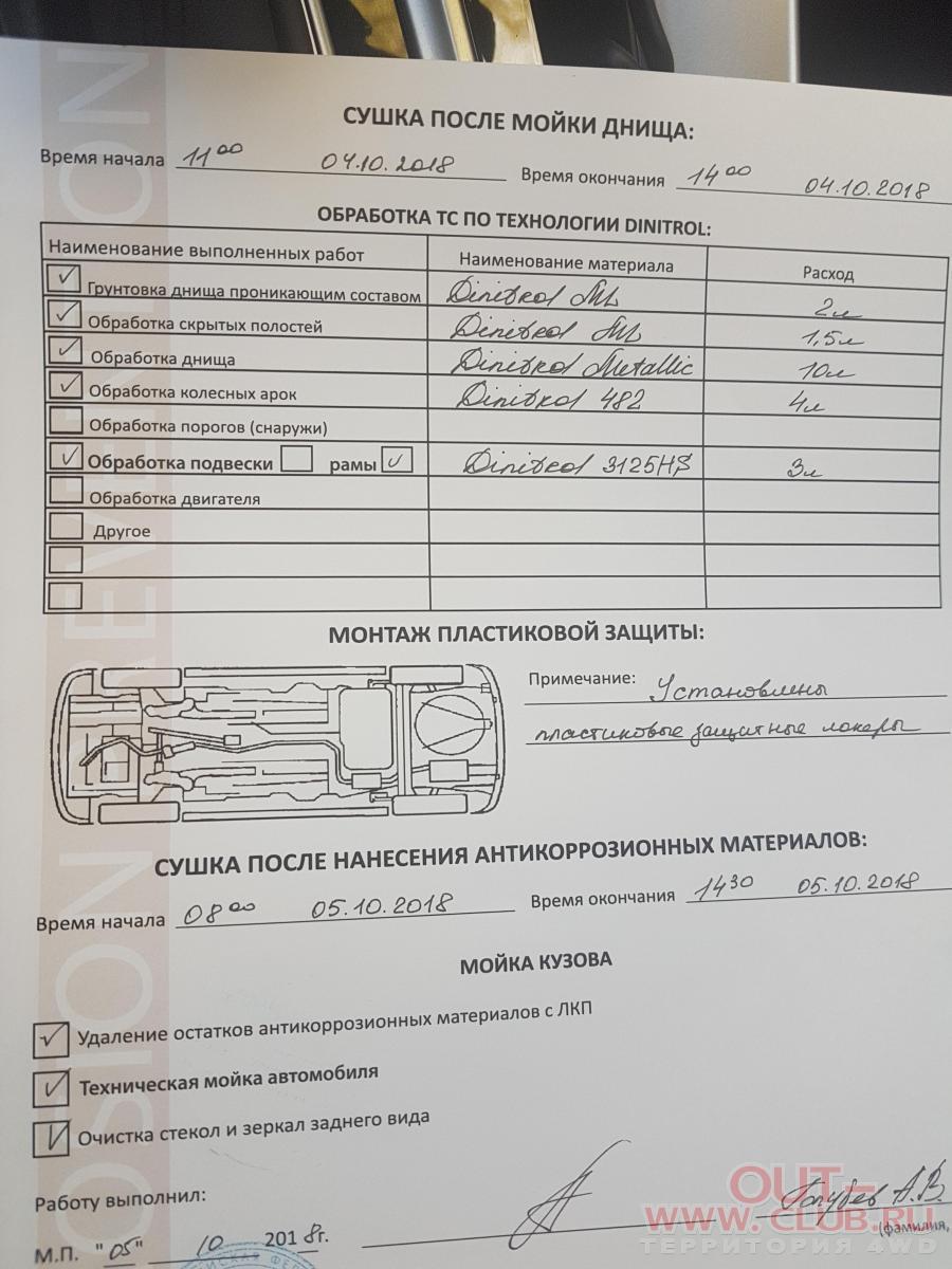

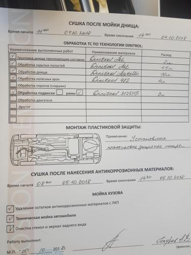

И я сегодня забрал свой авто из антикор центра dinitrol. Два дня. Мойка с сушкой и нанесение. Обрабатывали с рамой + жидкие подкрылки. Также установили подкрылки которые валялись с января в гараже. Дали гарантию 5 лет с обязательным бесплатным осмотром раз в год. Авто ноябрь 2017 тайской сборки. Сам осматривал после мойки. Всё было хорошо только на раме в сварных швах немного было корозии и то не везде. Пробег 17.т.км с ездой зимой по Москве. Цена 17300.
