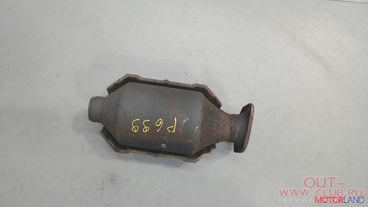

Сообщение от ENZOnni Посмотреть сообщение
Второй катализатор прямо выглядит неплохо!)
А это в каком месте второй стоит ?

сразу за вторым от коллектора соединением с уплотнительным кольцом

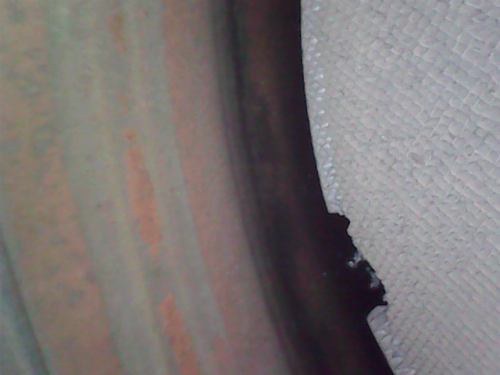

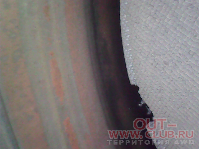

Здравствуйте. С наступающим новым годом! Подскажите пожалуйста пора удалять? Не давно купил машину, толком ещё не разбираюсь. Пробег 220т.

@dim75_23, Если начал крошиться то да надо удалять.
