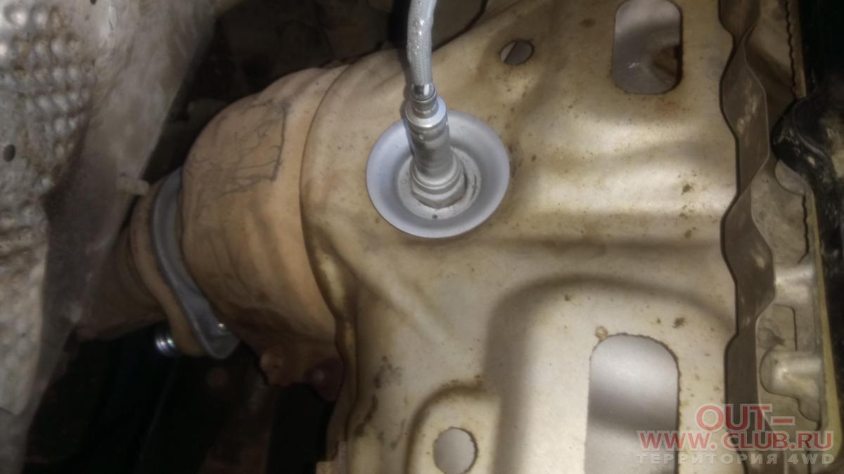

Отчёт по удалению катализатора с заменой на пламегасители.

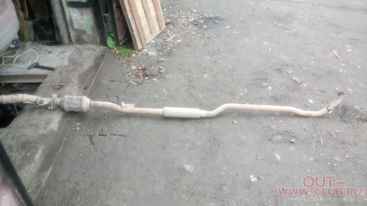

Заехал в специализированный сервис по ремонту и тюнингу выхлопных систем у нас в Перми. Узнал как делают, цену и т.п.. Меня это не устроило, поэтому решил всё делать сам с друзьями. Сразу же скажу, что гемор это ещё тот, как оказалось потом. Начали в воскресенье утром и провозились весь день. Очень много времени ушло на разборку и снятие выхлопной. Практически все болты закисли и заржавели. Закончили в понедельник вечером, после работы начали и уже к ночи закончили.

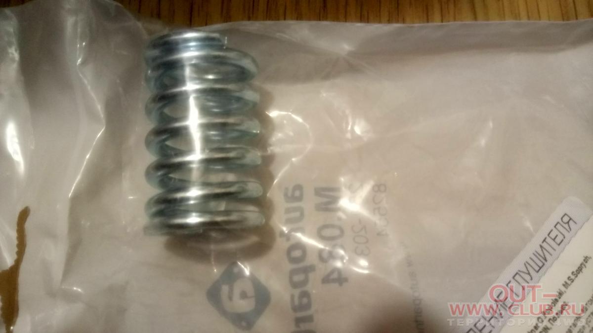

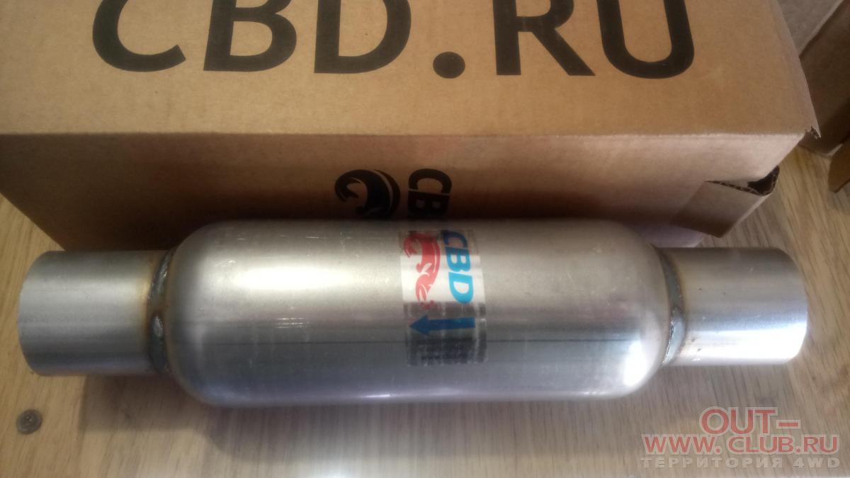

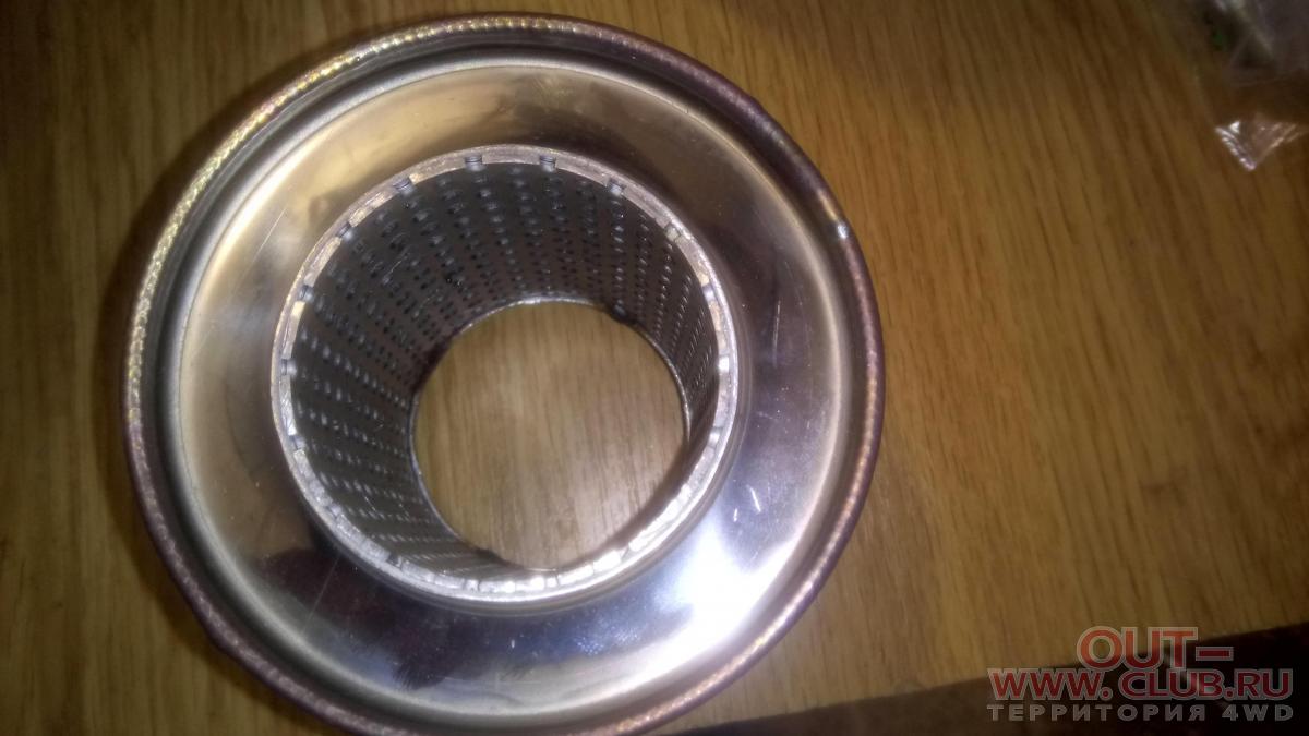

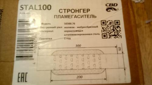

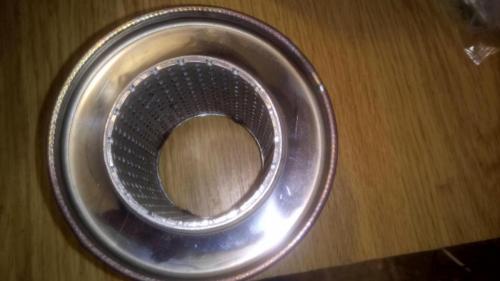

Приобрёл следующие запчасти:
Пламегаситель коллекторный PLIN147 Размер: 100/100 мм

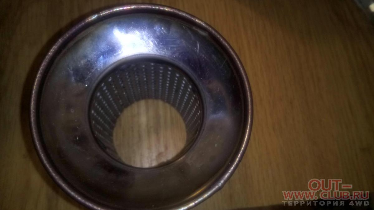

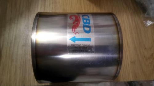

Стронгер (Пламегаситель) STAL100 Размер: 300/50 мм

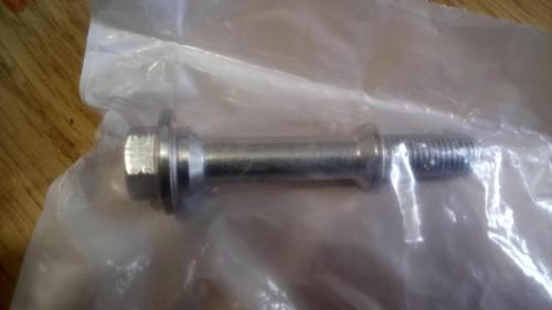

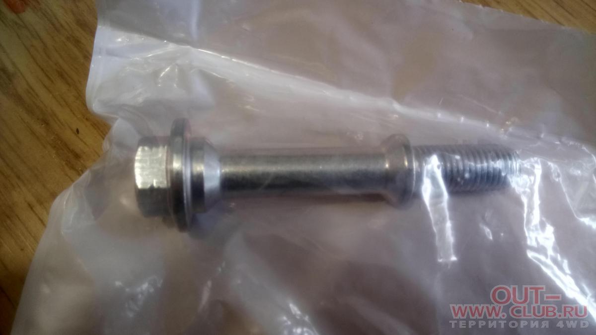

Болт крепления глушителя A571 4 шт.
Болт крепления глушителя BLT00105 3 шт.
Пружина M084 4 шт.

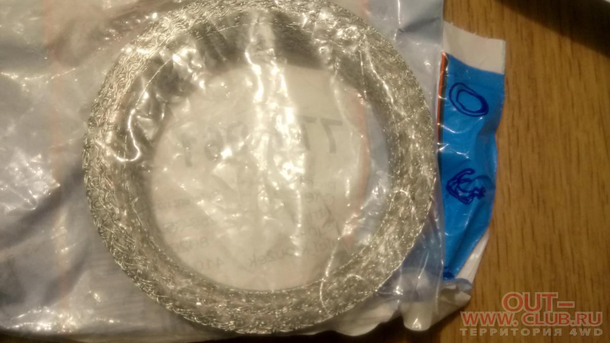

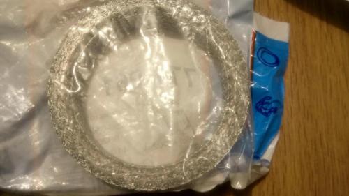

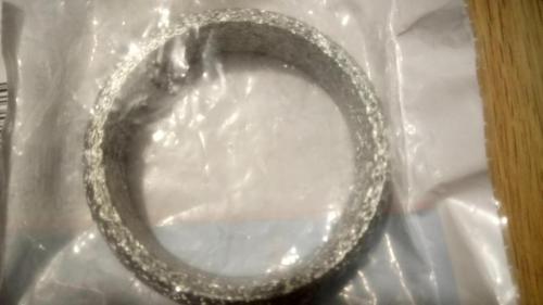

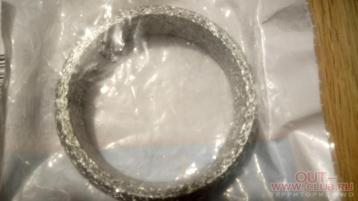

Уплотнительное кольцо 761954 (FA1).
Уплотнительное кольцо 771961 (FA1).

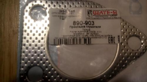

Прокладка глушителя 890903 (FA1).
Краска термостойкая KU5001 (Kudo, до 650 °C).
Дополню немного. К болтам крепления глушителя BLT00105 (3 шт), необходимо приобрести 3 гайки (шаг 1,25), так при откручивании этих болтов от глушителя они обломились, там всё закисло, приваренные гайки к корпусу глушителя пришлось срезать "болгаркой".
Фото запчастей.

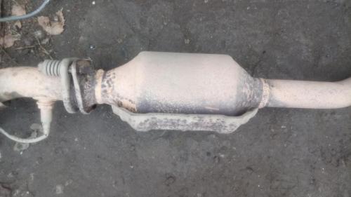

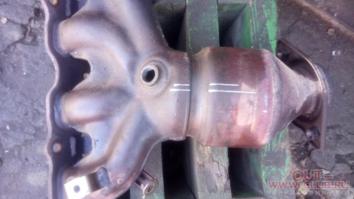

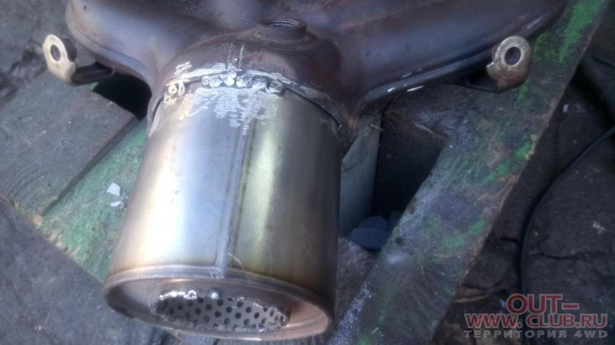

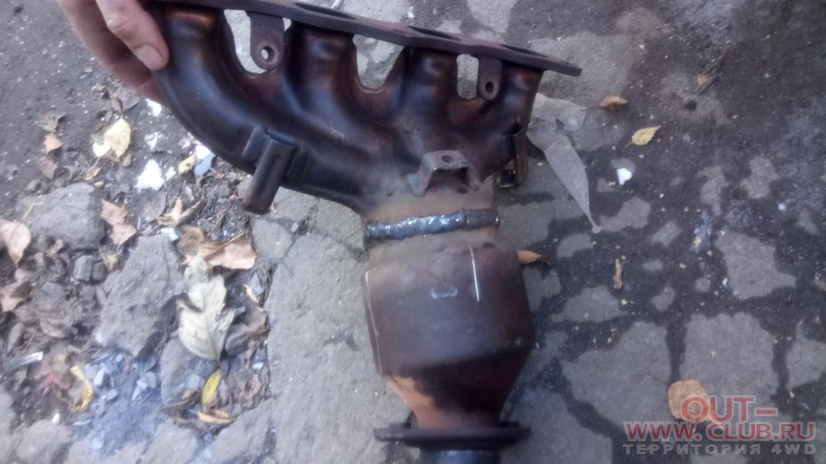

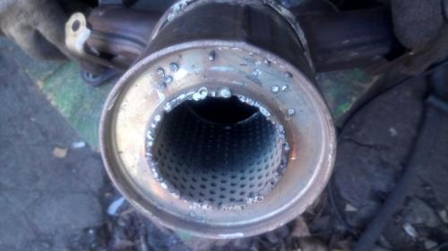

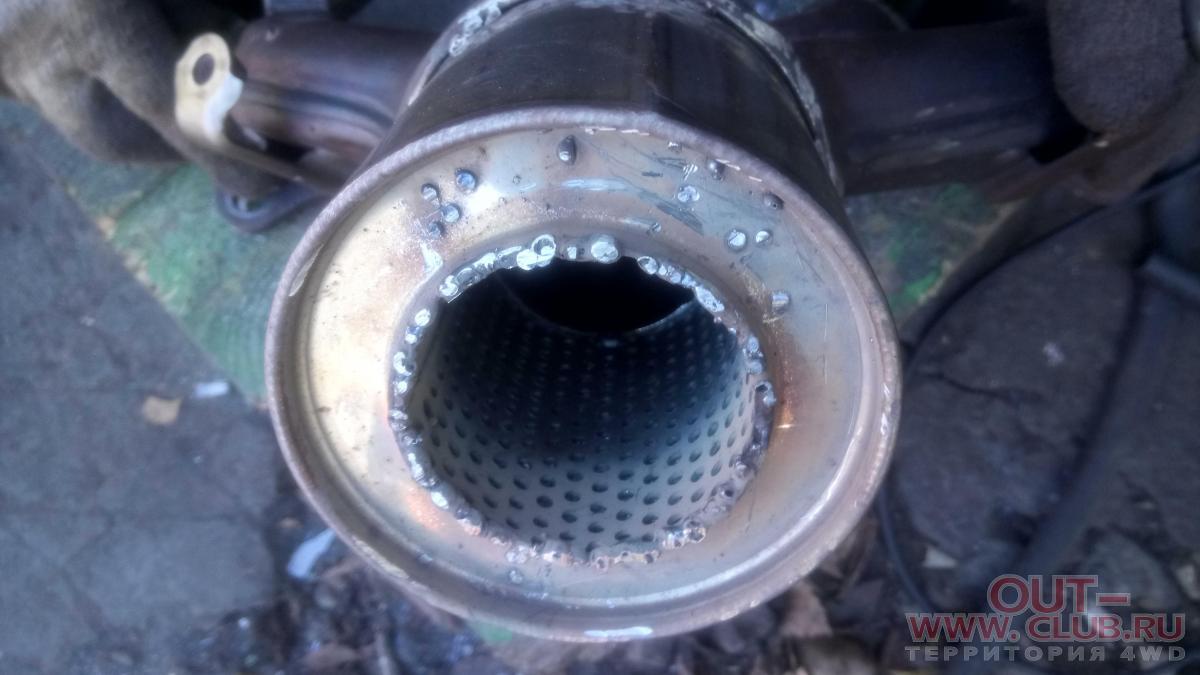

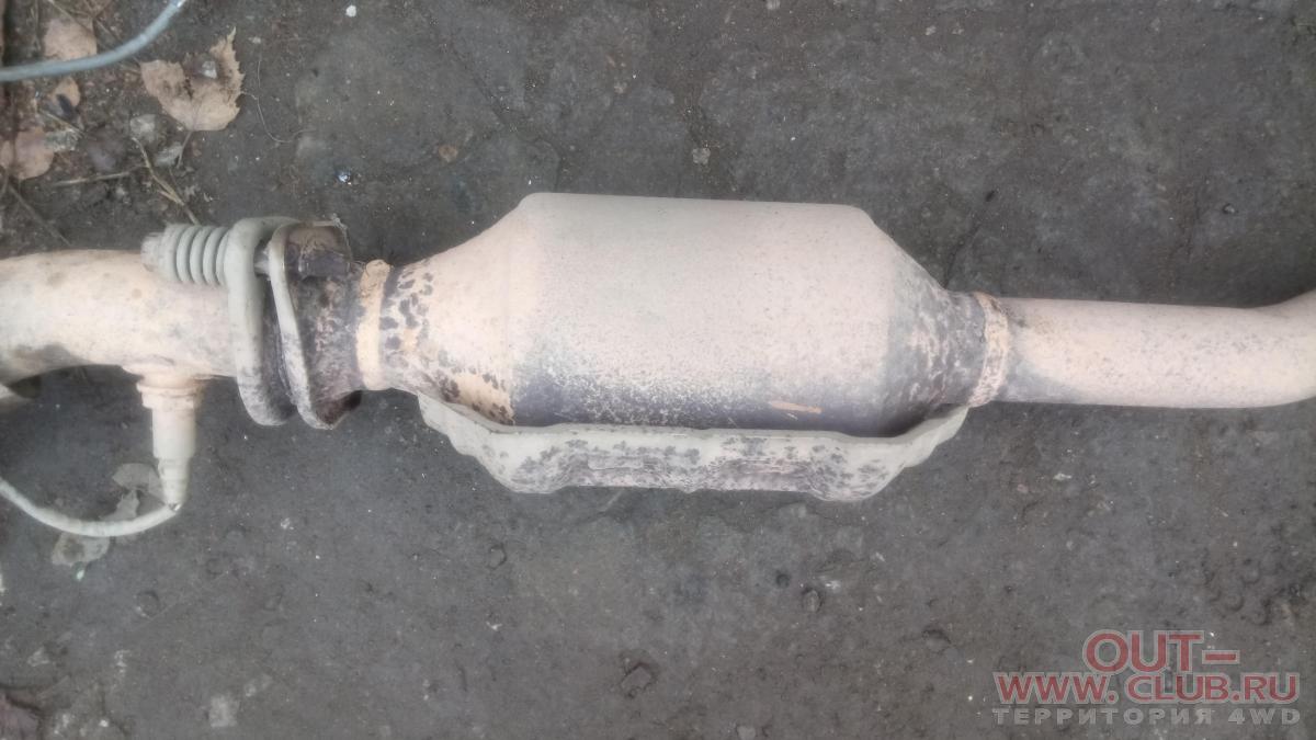

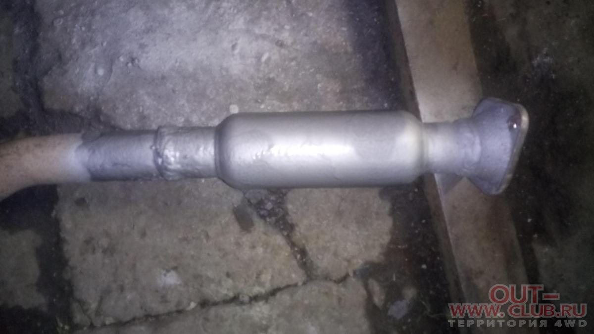

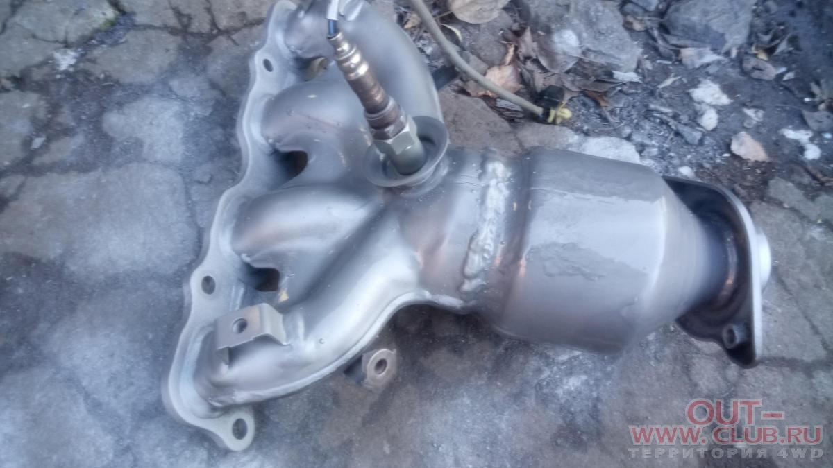

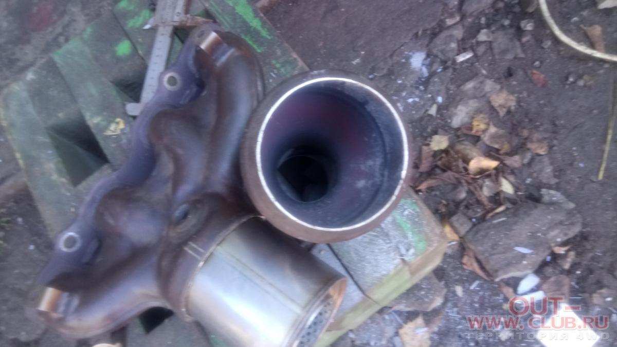

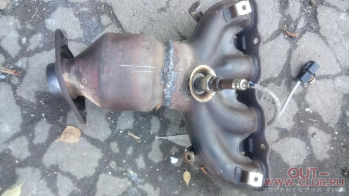

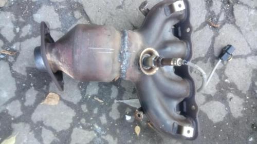

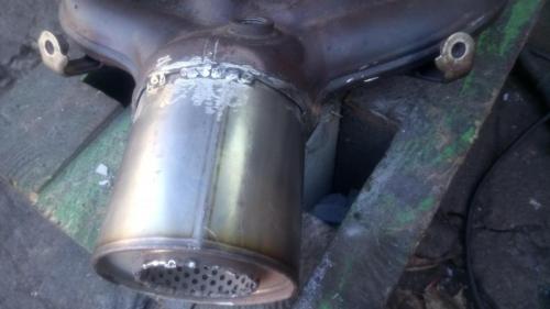

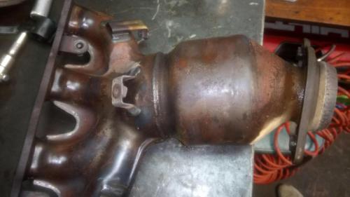

Пламегаситель коллекторный был установлен в корпус катализатора. Корпус разрезали болгаркой, выбили элемент катализатора, вставили пламегаситель (входит в переднюю часть очень туго, забивали молотком равномерно через деревянную проставку). Затем обварили его по кругу. Одели на пламегаситель корпус катализатора и снова проварили разрезанные детали между собой. Таким образом пламегаситель оказался в корпусе катализатора. Это сделали для улучшения конструкции, в специализиорованных сервисах обычно просто в варивают пламегаситель просто в разрез корпуса, выкидывая вырезанную часть корпуса.

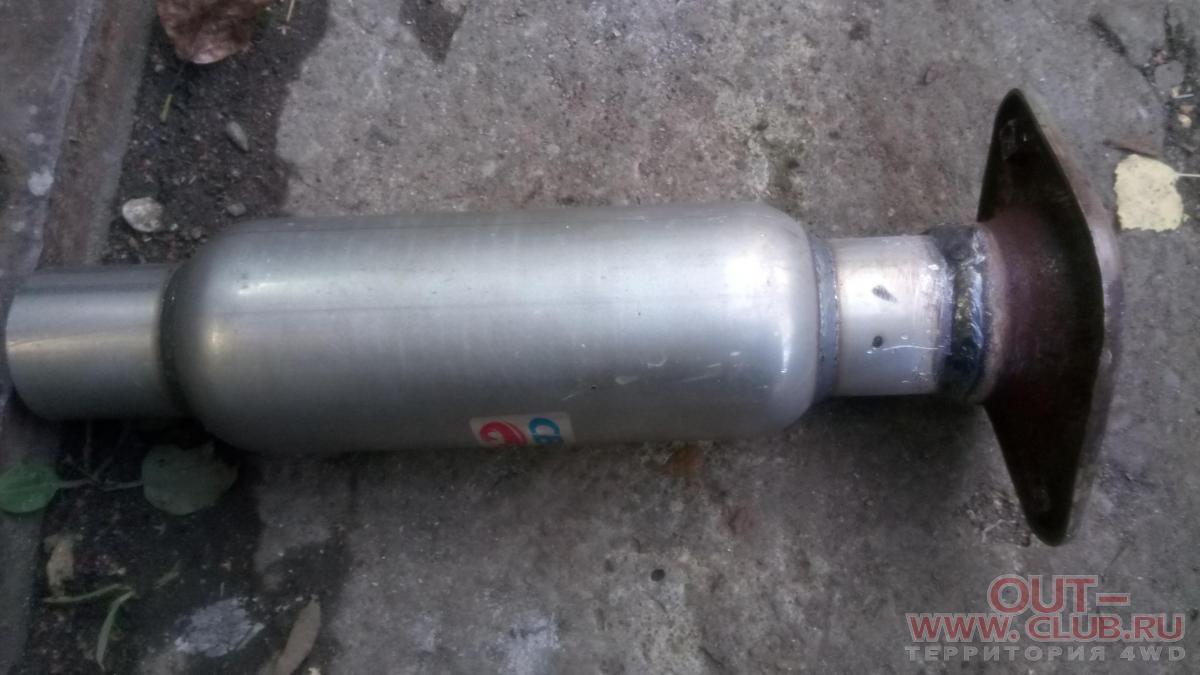

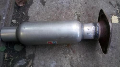

Затем был отрезан фланец второго катализатора. Но вот тут мы допустили небольшую оплошность. Надо было ещё сразу отрезать корпус катализатора от трубы глушителя по шву сварки, и приварить к нему сразу Стронгер. Так как фланец надевается впритирку на стронгер, и потом было удобней его совмещать (примерять) к передней части выхлопной, его (фланец) можно б было вращать и перемещать вдоль оси. Но мы сначала приварили фланец к стронгеру, а уже потом под машиной стали мерить и делать "прихватки". На перфорированной части трубы которая находится со стороны выхода отработанных газов необходимо заварить соединение, фото инструкции из упаковки. Видимо на заводе не производят сварку этих деталей в связи с тем, что при установке этого пламегасителя труба- в трубу сварной шов будет мешать.

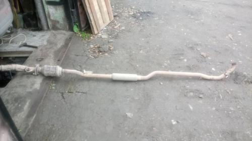

В результате двух дневной работы было произведено: удаление двух катализаторов и замена их на пламегасители. Все детали потом были обработаны термостойкой краской. Фото ниже.
Фото проделанной работы.

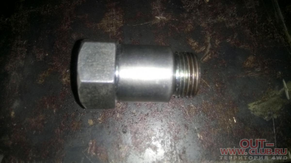

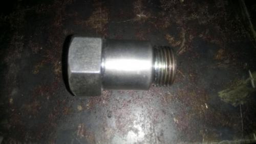

Для тех кто не хочет делать прошивку под евро-2, то необходимо ставить "обманки" между выхлопной системой и датчиками лямбда-зонда, путём их вкручивания. Такого типа:
"Обманка".

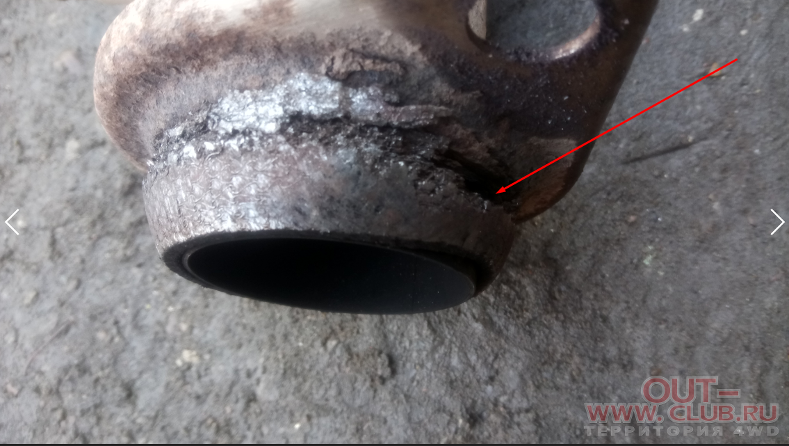

Ещё дополнение, не большое. Забыл рассказать про почти прогоревшее кольцо-прокладку выхлопной системы. Когда отсоединили корпус 2-го катализатора, то это кольцо с боку почти прогорело, и начало рассыпаться. Ещё б не много и там бы стали прорываться наружу выхлопные газы. Фото этого кольца после демонтажа:

Дополню. Стал замечать, что в салоне авто при движении в городском цикле немного выхлопные газы появились. Стали с мужиками смотреть и разбираться. Нашли, что при резком нажатии на педаль акселератора выгибает выхлопную трубу в месте соединения 2-го кольца. Выгибает и газы идут вверх к днищу авто. Если трубу приподнять немного см на 3, то её больше не выгибало так. Сначала хотели срезать "болгаркой" кронштейн крепления трубы к кузову, и и укоротив его часть приварить обратно. Понятно, что не от кузова отрезать, а просто укоротить его и приварить его между собой. В результате сделали по другому. Заменили болты https://out-club.ru/board/imagehosti...f38262018f.jpg которые с ограничительной юбкой, на простые болты. И закрутили их туда лучше, так как они прижимают пружины к фланцу сильней, и выгибания выхлопной прекратились. Ну и вроде этот дребезг пропал.

@chundga, Вообще-то при таком диагнозе меняется прокладка в этом месте и все. В вашем случае скорее всего выхлопными газами сьест фланец и тогда вы попадете минимум на токарные работы, максимум на новую трубу. Конечно колхоз дешевле, но только по началу))))
Старый 07.11.2018, 15:21   #14
Сообщений: 6,515
По умолчанию Re: Удаление катализатора с заменой на пламегасители, Outlander 2013 года выпуска.
Кольцо-прокладка стоит новое. В том то и дело, что видимо криво немного приварили стронгер.
П.С. Скорей кольцо "съест" чем фланец.
Старый 07.11.2018, 15:43   #15
WarGamer
Сообщений: 3,756
@chundga, Ну если кольцо новое, то конечно съест кольцо первым. А пружины меняли на новые? Обычно при замене кольца, меняются пружины. Эти кольца собственно и горят из-за того, что пружины прослабевают. На 2.0 и 2.4 эта болячка обычно проявляется на стыке выпускного коллектора и приемной трубы.
