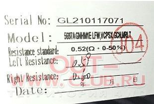

Установил 4дня назад стекло XYG в автотрейде.
Ждал 1,5 месяца пока оно приедет.
Артикул: GF7-L-VCPSW LFW/W/X с полным обогревом и ДД.
Это китайская бирка была на стекле
Стеклом доволен, искажений нет все четко видно.. Зимой проверим нагрев...
Под пластмассовой крышкой (под дворниками) было огромное количество листьев и грязи, кто не менял стекло, будет время посмотрите..!
Ребята @Самодел, @mr.fix, @eGreyWolf, еще раз спасибо за помощь с выбором - развеяли сомнения по выбору XYGовского стекла..
