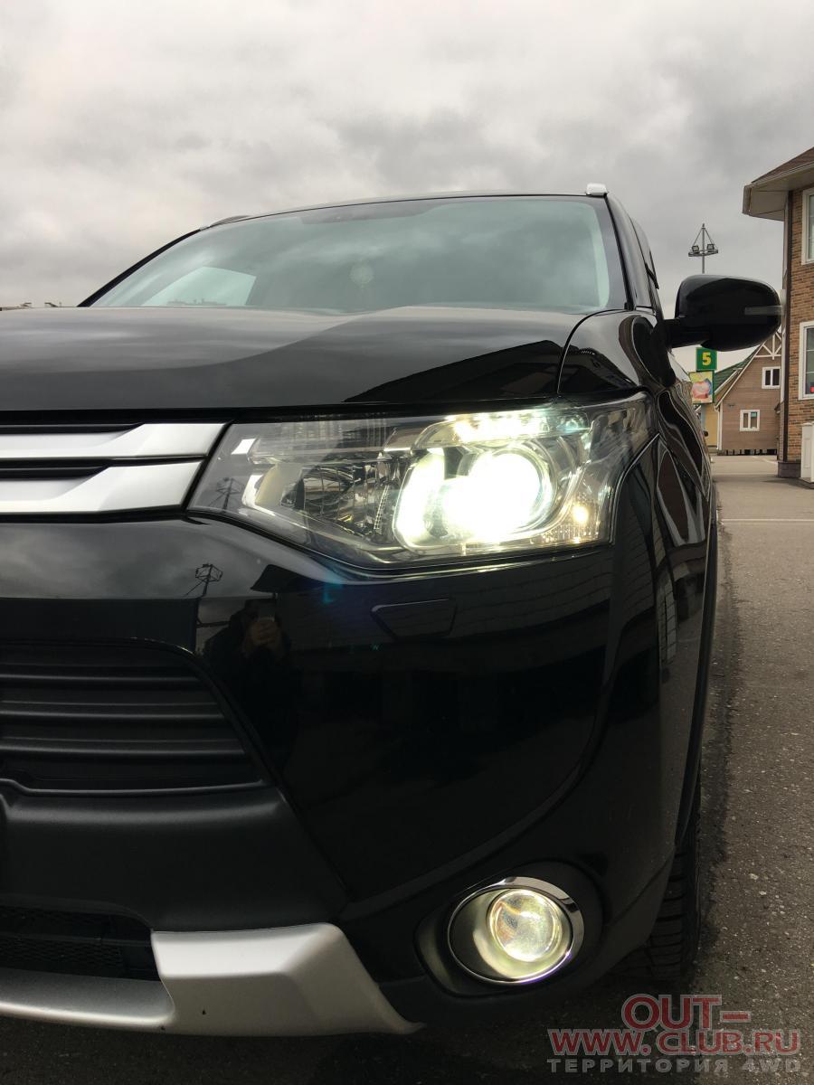

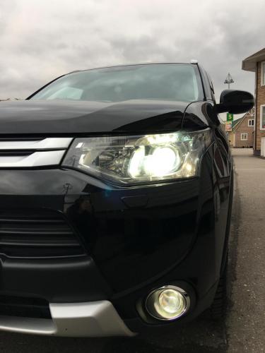

Я поставил вместо туманок биксеноновый модуль линзованый. CBX называется у китайцев. Брал на "алике" за 4500.
Регулировку сделал как ближний свет. Результатом доволен. Света теперь немерено.
