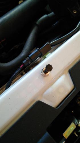

Старый 04.08.2017, 21:16   #1181
vova18
Сообщений: 1,087
По умолчанию Re: XL.DIY: Уголок самоделкина (с фото)
Мой вариант штатного концевика капота, цена вопроса 80 рублей, разьем лампы Н11 50 руб. и концевик сигналки Томагавк 30 руб. дырка под него была уже родная работает четко.
vova18 вне форума   Вверх Ответить с цитированием

Разобрал старую микроволновку , а там релюшки подходящие для концевика капота. Давняя мечта поставить. Стандартный концевик от сигналки постоянно глючил во время снегопада и после мойки. Вобщем взял и просверлил отверстия по месту , подобрал саморезы. Встал как родной. Надеюсь там снег с водой его не достанут.
20170814_205203.jpg   20170814_205218.jpg   20170814_210132.jpg   20170814_210933.jpg   20170814_213640.jpg

Разобрал старую микроволновку , а там релюшки подходящие для концевика капота...
Молодец! Только не релюшки, а микропереключатель.

Грига
Аватар для Грига
Авто: Outlander XL 3.0 MIVEC
Сообщений: 621
@sribniy_a, ооо есс есс. Чёт я оговорился. Спс.

vova18
Сообщений: 1,087
микропереключатели должным быть влагостойкими иначе их жизнь будет недолгой, у меня через одну зиму заглючил.
