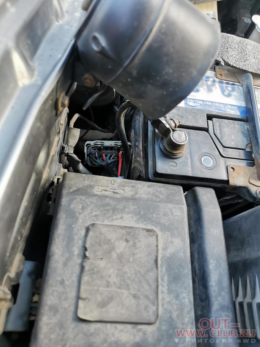

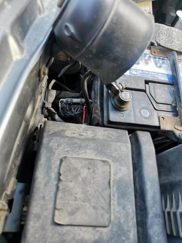

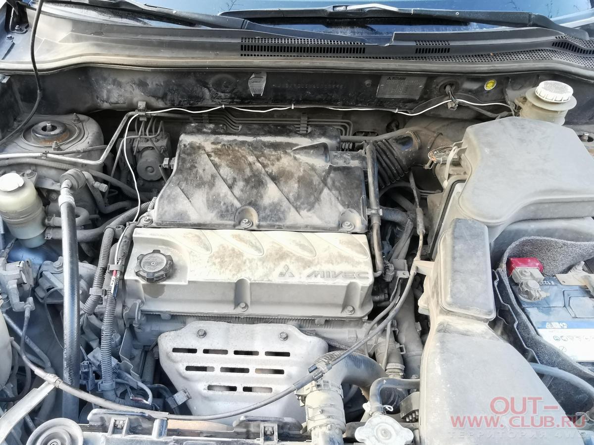

Постигла и меня сия участь.
Периодически возникала проблема моргания лампочек аккумулятора и ручного тормоза. Никак не мог поймать момент и проанализировать. Ставил вольтметр в салон и постоянно конторолировал напряжение в бортсети, как назло проблема перестала проявляться. На прошлой неделе опять началось, напряжение 15.6В, полуторогодовалая Topla похоже от повышенного напряжения заряда начала подыхать и я решил раз и на всегда разобраться.
Разбирался недолго, часок курения схем, поиск разъемов под капотом, прозвонка. Практически сразу обнаружился обрыв провода идущего от генератора, разъем B-30 контакт 2 до разъема A-14 контакт 6, который находится справа от аккумулятора.
Разъем B-19, который находится где-то посередине этой цепочки я не нашел, обрыв был где-то в недрах подкапотного пространства и я принал решение о колхозе.
Обрезал бело-красный провод возле генератора и возле акумулятора и кинул соплю. В общем на фотоо все видно.
