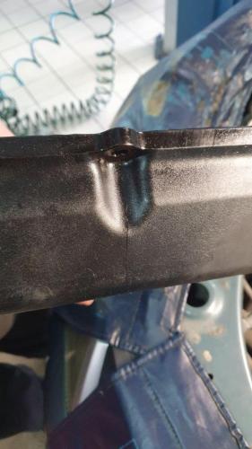

По умолчанию Re: Правая (задняя) клапанная крышка
Запаял прутком фюллен полимер трещину в крышке, немного увеличил металлическую пластину (экран) за ней, смотрю, сколько продержится.
Ребят внесу свои пять копеек. Также текла задняя крышка почитав форум решил не клеить а сразу менять на новую. Разобрал в гараже и чудо крышка целая, текла прокладка. Поменял и при затягивании болтов один оборвало в двигле может был перетянут до меня хз, повезло что ближе к передку. Болт оригинал 125 р\шт и в наличии не особо есть, нашел замену от корейцев 224512G600 по 30р заменил все шесть на всякий случай. В итоге три дня и куча нервов потеряно на работу по замене с высверливанием обломка, и в запасе новая задняя крышка, но машинка опять на ходу так что не спешите покупать а постарайтесь осмотреть сначала
Всём привет. Вот и у моей крышки нашли трещину, и что делать паять или менять на новую не знаю. Ни у кого случаем крышки нет в наличии?
