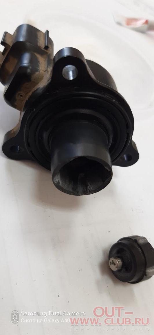

@Дима_75, прозвони мультиком сопротивление обмоток РХХ - по памяти (могу ошибиться) сопротивление обмоток должно быть около 30 Ом.
Добавлю , если не против . У РХХ не обратной связи с ЭБУ . Да , сопротивление каждой обмотки около 30 Ом , обмотки 4 -по две соединенных последовательно со средней точкой . Снимаешь регулятор , сажаешь кого-то за руль . Регулятор в руках , подключен к разъему . Кто-то включает и выключает зажигание , а ты смотришь на ход штока , он соответственно должен выдвигаться и задвигаться , примерно на 1 мм. Повторить надо раз 30 -40 и если хотя-бы раз не сработает - неисправен . На момент снятия регулятора вылет штока от от привалочной плоскости регулятора должен быть 22 мм. Регулятор может греться , но не сильно . Если это все будет нормально - будет продолжение . Не хотите обсуждать в теме - пишите в личку .

В общем измерил сопротивление обмоток. Приблизительно по 30 Ом – норма. Проверка включением/отключением (30-40 раз) – шток выдвигается и задвигается, нагрев еле заметный – норма.
Машина 2003 года выпуска пробег 329 т.км. РХХ стоит MD628166 – с пимпочкой по центру. Автодок вы-дает замену 1450A069. Взимозаменямы ли они? Вопрос потому как на 1450A069 есть аналоги, а MD628166 нету в наличии вообще, да и цена космос.
На своем РХХ обнаружился критический износ напрявляющих. Как на игле, так и в пазах. Буду пробовать лечить как в видео: https://yandex.ru/video/preview/?fil...t=1585023333.1

Сообщение от Дима_75 Посмотреть сообщение
Регуляторы НЕ взаимозаменяемы , даже не думайте . На Али с прошлого года появился подобный о качестве не знаю . Да , направляющие лечатся и на Каризма клубе много кто сделал . Там несколько вариантов реставрации , найду пришлю ссылку . Такие-же регуляторы стояли на Треках , но б\у тоже уже древние . Восстановите - пишите , помогу с настройкой ХХ . Собственно , главное первоначально выставить шток на 22 мм. если не трогали SAS винт , то после обучения все будет в норме .

В общем нарастил недостающее при помощи супер-клея и соды уши на игле и пазы в направляющих. Все обработал надфилем. Обтачивать можно уже спустя 20 минут. Продул. Смазал силиконовой смазкой. Вечером буду собирать. А так вариант с Алика тоже пойдет если с него взять только иглу. Иглу буду загонять включая и отключая зажигание....

В общем все собрал. Завел. Все нормально. Всем большое спасибо.
