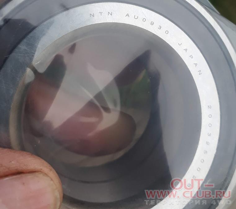

Номера подшипников ступицы Outlander 2013-2014-2015-2016, оригинальные и не оригинальные.
Mitsubishi:
3885A017 ,
3885A040 ,
MN101347 .
Аналог: NTN AU0930 ( R173.27 - SNR)
Стопорное кольцо: MB303868
Инструкция по снятию перед/зад? датчика ABS у Outlander 2013-2014-2015-2016
Смежная тема о подшипнике ступицы переднего колеса в ветке Outlander XL
Тема о подшипнике ступицы ЗАДНЕГО колеса Outlander 2013-2014-2015-2016
ВНИМАНИЕ!!!
При покупке (получении) нового подшипника необходимо считать количество магнитных секторов в нём.
Их должно быть 86, а не 96.
Как можно подсчитать количество магнитных секторов.
Проблема в контрафактном подшипнике SNR R173.27 с 96 -ью секторами.
SNR R173.27 - НЕ контрафакт, 86 секторов.
SNR R173.27 - контрафакт, 96 секторов.

Добрый день, поставил SNR R17327 (в коробке был NTN AU0930), после установки шум пропал но появилась другая проблема, выскочила ошибка "неисправность 4WD" и неправильно показывает скорость, проверял по GPS, спидометр занижает на 10км.
Подскажите было у кого такое и что делать?
Похоже у нас схожие проблемы...
Админ, закрепи пожалуйста отрицательные отзывы о данном подшипнике, что бы остальные форумчане были остарожны

Себе поставил, норм. Сколько не читал, если есть отклонение по скорости, то подшипник точно фейк.

Вы считаете что если колесо по диагностике стало вращаться быстрее из-за большего количества ламелей то это фейк? Замена подшипника на другой сразу решило проблему.

Существуют стандарты производства. Отклонение количества магнитных точек в магнитной полосе нонсенс. Если одна точка не работает, то можно на единичный брак списать, но не более того. В 10% вписывается только фейк, что, собственно, написано в большинстве откликов на данный подшипник.

NTN AU0930 ставили коллеги, в том числе и я поставил, с ними проблем нет.

Ездил к официалом на диагностику, написали в рекомендациях что подшипник под замену (неправильное считывание информации), с этой бумажкой к продавцу, так мол и так, деньги вернули без проблем.
Продавец сказал что по ошибке могли положить другой подшипник, вроде от хонды, у тех подшипниках толи меньше, толи больше магнитных меток и из-за этого считывает неправильную информацию, в итоге вылетает ошибка.
Купил теперь подшипник NTN, буду ставить его.
Сообщение от efrem71 Посмотреть сообщение
Разное количество магнитных меток на ленте, вот и результат.

Проблема решилась заменой подшипника, пока всё норм.

Заказал и поставил коллеге NTN AU0930. Проблем нет.
