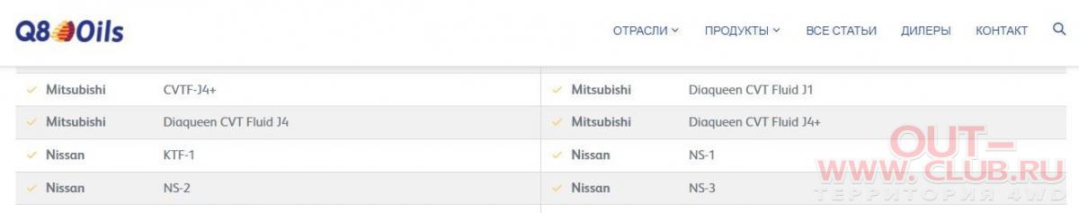

По поводу рекомендации Q8 (я с ним знаком по VW). Скорее всего, речь они ведут о «Q8 Auto CVT EVO»:

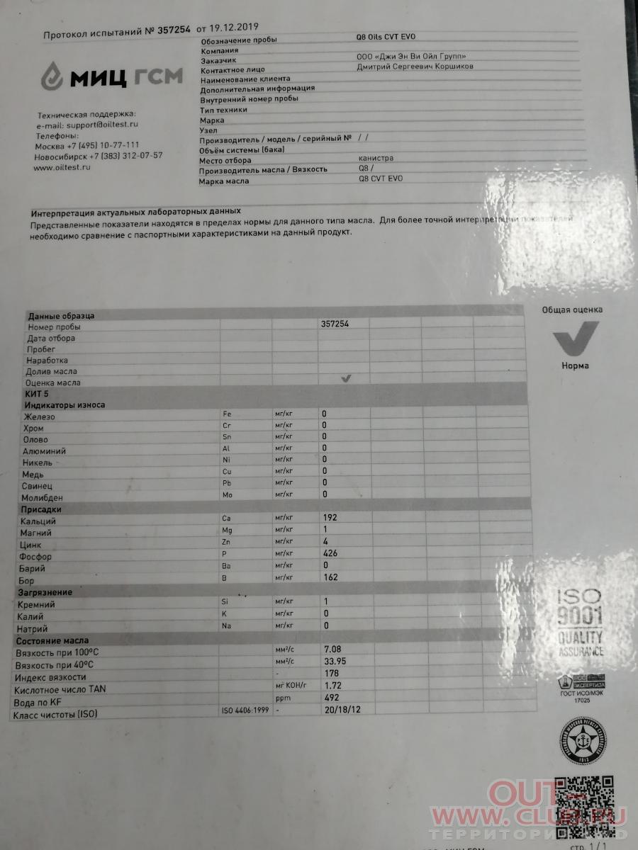

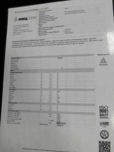

45caliber
Аватар для 45caliber
Сообщений: 44
По умолчанию Re: "НЕИСПРАВНОСТЬ ТРАНСМИССИИ" периодически загорается

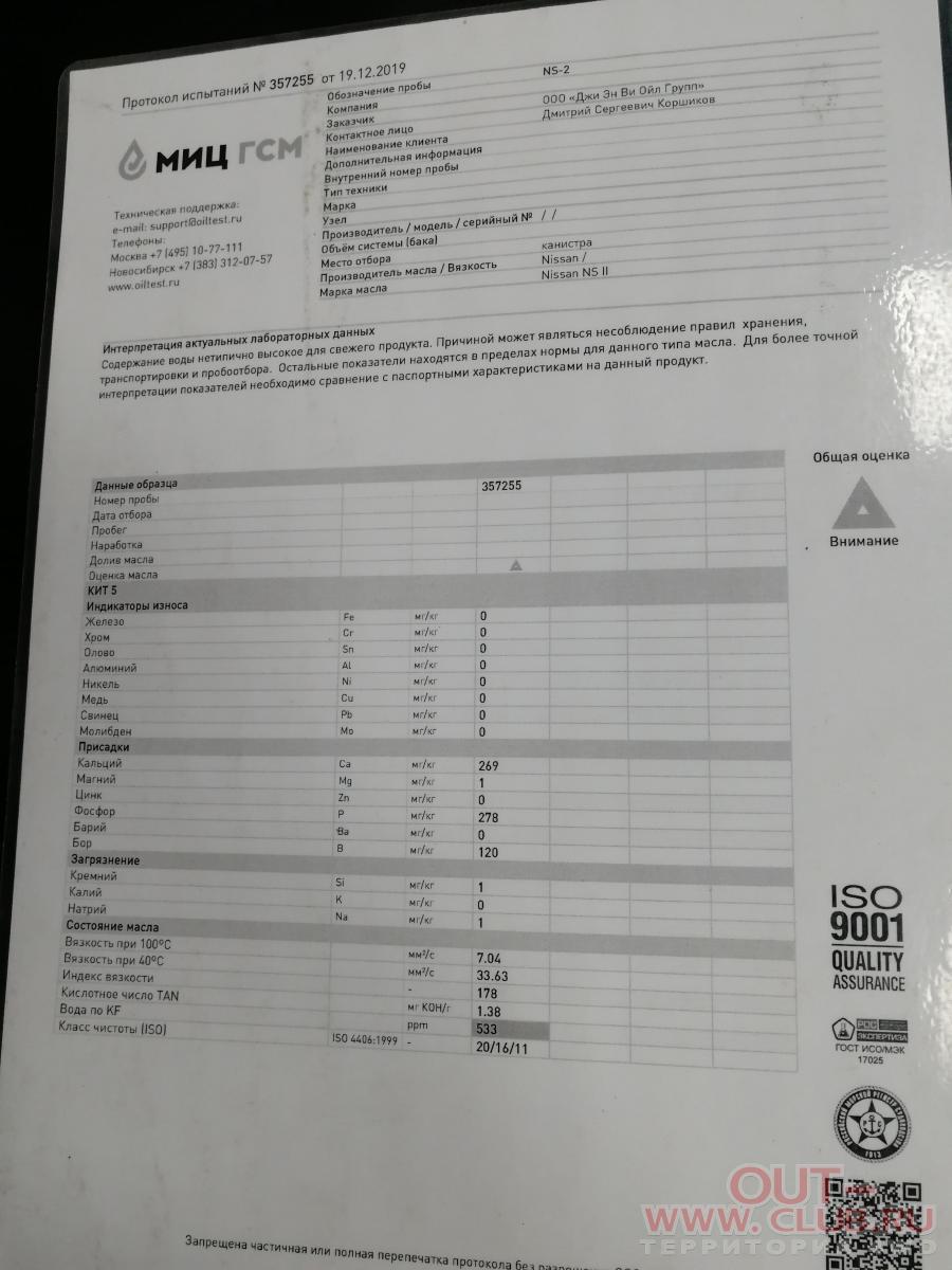

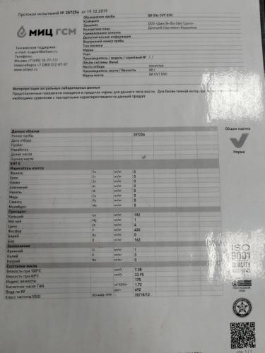

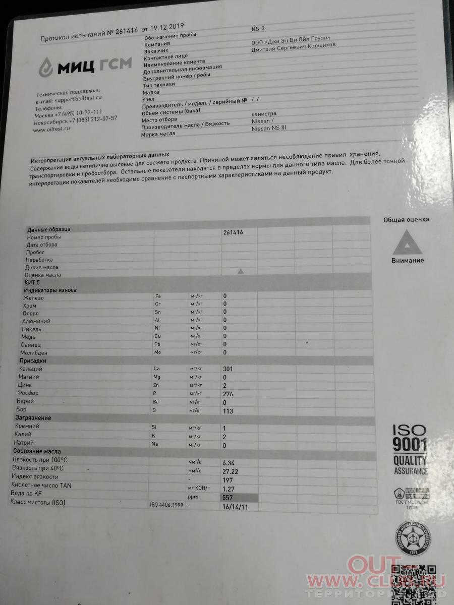

Сегодня по дороге домой, заехал в Москве, в "акпп технология ремонта" (Воронеж их филиал) на 1000 то как в условиях гарантии написано. Сфоткал анализы масла.
