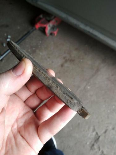

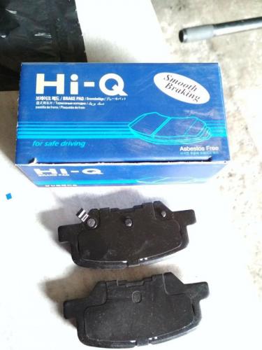

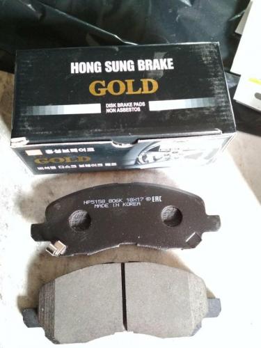

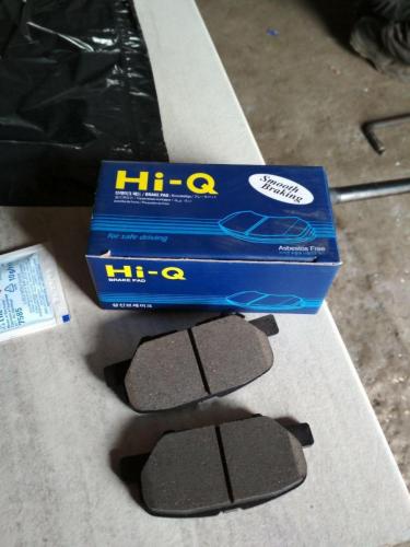

Менял все колодки примерно на 80к (первый раз), ставить тогда пришлось "то что было в соседнем магазине", думал будут скрипы, пылить или еще что-то непотребное, но тьфу*3 никакого негатива не замечено. Субъективно процесс торможения не изменился. С момента замены прошло почти полгода.
Передние HSB HP5158 (Корея)
Задние SANGSIN SP1731 (Корея)
Встали без проблем.
На первом фото то, что осталось от родных.
Фотки
