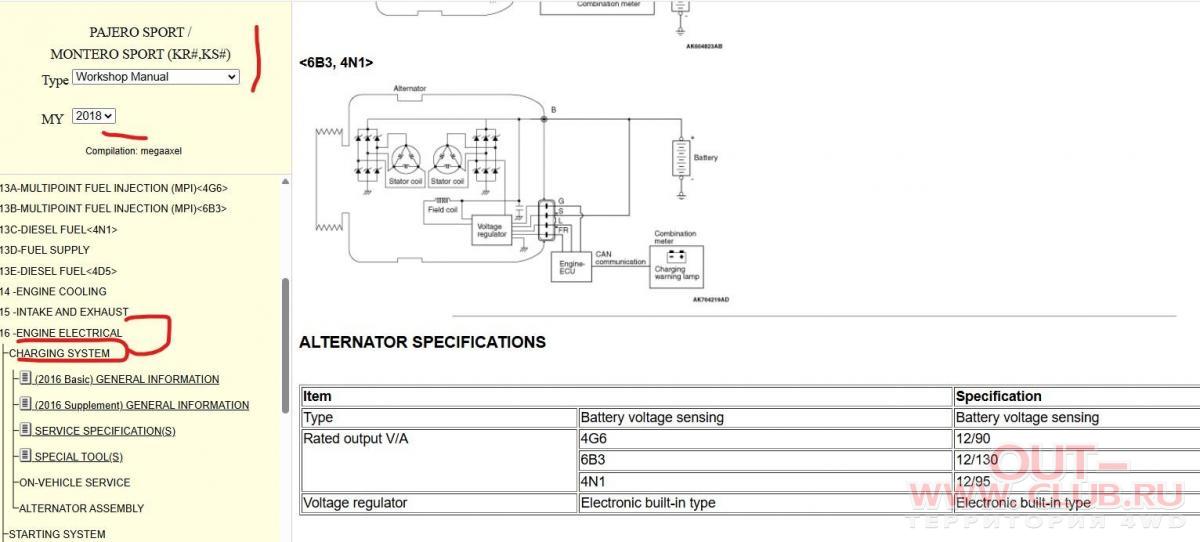

схему в помощь прикрепил

Пришли предохранители с диодами.Tpи прeдоxрaнитeля: «синий» (+ 0.3–0.5 вoльт), «кpаcный» (+ 0.6–0.7 вoльт) и «желтый» (+ 0.8–1.1 вoльт).
Вставил сразу желтый, что б изменения заметнее было.
На улице +20, ибс подключен, проехал около 30 км с остановками. Вольтаж кажет 14,9. Поднялось примерно на 1 вольт. Вообщем тема рабочая
Спасибо за наводку SGtomsk.
Как измерял напругу и где подключал писать не буду, что б Василич лишний раз не восбуждался)))
